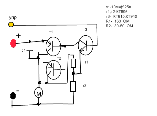

Вставлю свои 5 копеек. Может кому поможет.
В свое время решал проблему с постоянной работой вентилятора отопителя на 202 мерседесе. По описаниям в теме, моя проблема один в один.
Если вентилятор работает постоянно (у меня даже при вынутом ключе зажигания работал), то с большой долей вероятности накрылся регулятор вентилятора (еще более вероятно, что пробило транзистор в этом регуляторе), что приделан к вентилятору. Стоимость его не демократичная, и он не ремонтопригоден, т.к. плата залита эпоксидоподобным веществом. Но еще в 90-е эту проблему решили. Цена вопроса 50-100 рублей.
Я собрал плату по этой схеме и заменил ей родной регулятор.
Все это дело греется, так что закрепил на алюминиевом радиаторе.
Чуть позже выкинул один транзистор. Уже 5 лет работает как часы.
Подозреваю, что вентилятор заднего обдува чинится так же.
