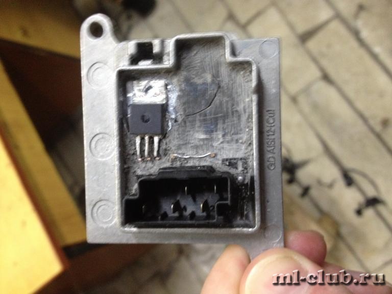

Помогите, у кого есть возможность. Нужно эл.схему заднего климата на рест.
Сегодня решил поменять блок управления задним вентилятором. После подключения разъемов моторчик сразу запускается и молотит без остановки, на кнопки не реагирует. Блок б.у. все коды совпадают. На него приходит постоянный плюс и выходит не реагируя ни на что...

@alex222,может зря ты его менял? Как я понимаю, там весь блуд дает какой то блок. Админ выкладывал в фотоотчетах его замену и номер.
Ссылка на комментарий
Поделиться на другие сайты
@Dim651,именно этот блок я и менял, тот который стоит на заднем вентиляторе. Как его проверить никто не в курсе?

Так скорее всего блоку кирдык. Тем более б/у. Как я понимаю, это очередное слабое место рестайла. Замена только на новый.
У меня самого задний климат живет своей жизнью. Менять блок, жаба душит)

@Shved, отключение заднего климата на передней панели не останавливает работу вентилятора. Предварительный тест Старухой проблем не выявил.

Кто знает как можно проверить работоспособность этого блока отдельно от системы?

В моём случае через оба блока постоянный плюс входит, и что не правильно выходит. Пустив один из мёртвых блоков на опыты выяснили, что виной всех наших бед полевой транзистор buz 102. Стоит всего навсего 153 рубля но достать его в Росси наверное не возможно. Подобоали аналог за 37 рублей, заказали из Москвы, ждём. Опыты по восстановлению продолжтм по мере поступления радиодетали.
P.S. паять его на место занятие геморойное, через браслет с заземлением. Благо есть НИИ где этот вопрос готовы решить.
Кстати езжу сейчас без консоли и снятым задним вентилятором, передний климат без заднего не работает в режиме AUTO.

Да Влад, блок крепится на корпус вентилятора и им же охлаждается.
А почему с заземлением? Может чего не так скажу, но есть же устройства типа фена. Мне таким микросхему выпаивали, и потом так же впаивали...
@Shved, я с паяльником вообще на Вы, а на мой аналогичный вопрос поснили "что бы его не пробило при пайке".
Если у нас сзади не климат а просто ветродуй с изменением скорости потока и направления то зачем в заднем вентиляторе стоит датчик температуры?
