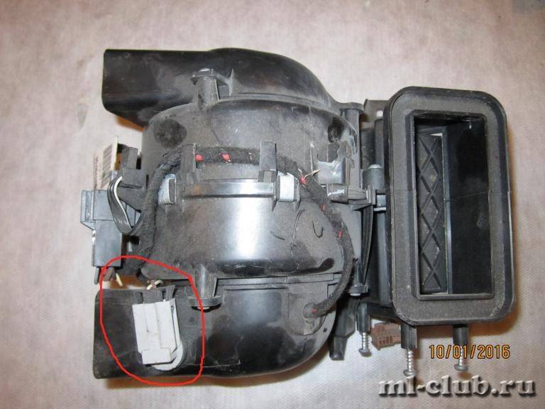

а вот датчик температуры в заднем блоке печки(обвёл красным)
№ 163 830 02 72 (такой же как и спереди) №146 на рисунке

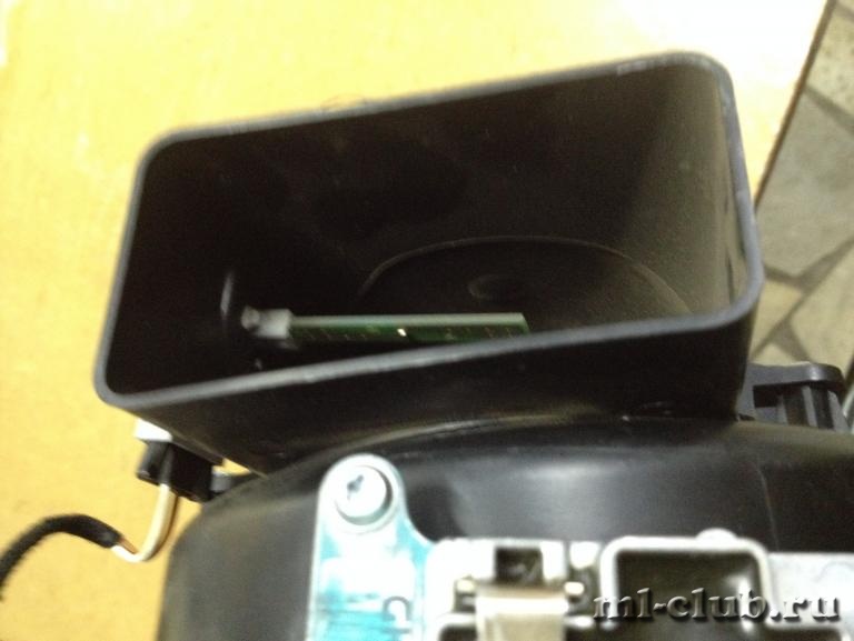

@Shved, Михаил, вот фото датчика, который у нас в улитке заднего климата стоит...
post-22194-0-53819300-1454000834_thumb.j
Ссылка на комментарий
Поделиться на другие сайты
Алексей, а это точно температурный датчик? Первый раз такую конструкцию вижу.
Михаил, так я же изначально и пытаюсь выяснить, что это за датчик...
парни это он и есть!
спереди он стоит здесь(точно такой же)
post-16093-0-22403600-1454008359_thumb.j
других датчиков там нет!

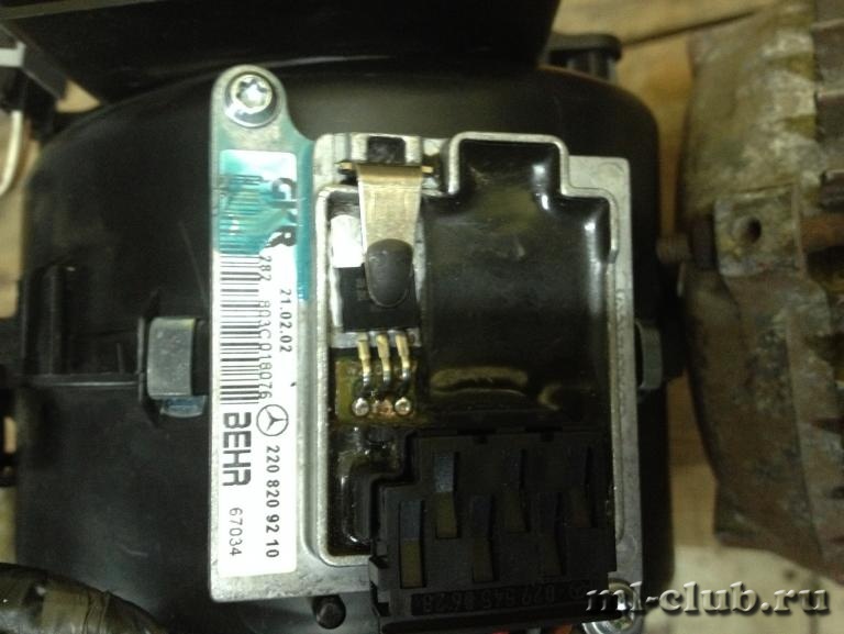

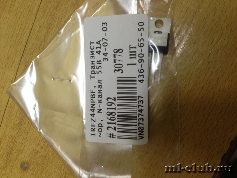

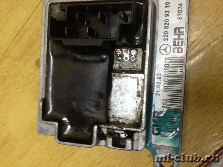

Ну вот и решена очередная проблема-загадка. Напомню, что сдох задний климат. Сначала отказала задняя панель управления а потом моторчик стал жить своей жизнью, произвольно включался и выключался. Присланный блок с разборке оказался к сожалению с аналогичной проблемой. Ввиду отсутствия схем пришлось разбираться чуть дольше. Всему виной всего лишь полевой транзистор в блоке управления заднего климата, хренотень с ноготь величиной. По питающему проводу на задний ветилятор подается напряжении а транзистор, выполняя функцию реле, управляет командами подачи питания.
Сегодня прибыл почтой аналог детали, ибо достать оригинал в России не возможно. Берем блок и аккуратно размачиваем обезжиром и греем феном угол, где под поджимной лапкой стоит виновник торжества. Компдаун ввиду таких манипуляций становится мягким и поддается к удалению скальпелем. Данный этап работы самый кропотливый и ювелирный. После очистки от черного герметика выпаиваем пробитый транзистор, полностью очищаем место и впаиваем новый, учитывая при пайке возможность пробоя (кто в теме пайки тот поймет, незнайкам лучше не лезть). После заполняем разобранное место герметиком и собираем. Все прекрасно работает.
Новый блок сейчас стоит 8 рублей, транзистор с доставкой 500 рублей, работа 1 тысяча рублей.
Если кому нужна помощь то присылайте блок, попробуем помочь.

Изучив последние изыскания в теме, так и не понял для себя, что мне менять?))))
Вариантов два:
1. Датчик температуры заднего климата.
2. Перепаивать блок управления, с заменой транзистора.
Исходные данные: задний климат живет своей жизнью, после выкл зажигания может сам включится и работать по одному ему известному алгоритму.
@Dim651, если сам включается, то что угодно, только не датчик температуры :)
Включается на полную громкость мотор или вся панель климата заднего?
@SHV, мотор. Но он не только на полную включается, но может еще и менять обороты))))).
@Dim651, у тебя не исправен блок так же 100%. Изыщи возможность найти заведомо исправный блок и проверить. Могу позже прислать отремонтированный и проверенный.
@alex222, как где то я писал, я думаю, что это очередная болячка рестайла. Заведомо исправных блоков, я думаю , не бывает)). Годы уже не те.
При чем проверить не получится, т.к. эта проблема у меня возникает периодически, и поймать эту периодику не возможно. Так, что я пожалуй пойду твоим путем, через замену этой детальки.
Ты описал симптомы моей проблемы. Один в один. Было даже подозрение на проводку но решение проблемы я описал выше.
отсутствие задней панели управления климатом. Ее кстати тоже вскрывали и изучали в поисках проблемы. Там все просто устроено и ломаться нечему, сделано очень качественно.
у меня она елкой светилась как влажно становилось - разбирал, спиртом мыл - все девственно и замечательно, но проблема не уходила((( клубень прислал другую панель - заменил и все стало замечательно работать...
ЗЫ у меня есть донорский блок в сборе пропеллера с такой проблемой - надо разобрать и попробовать починить))) ибо транзисторов таких как грязи - идут в БП и цена им 30-50р... http://pl-1.org/search?q=irfz44
