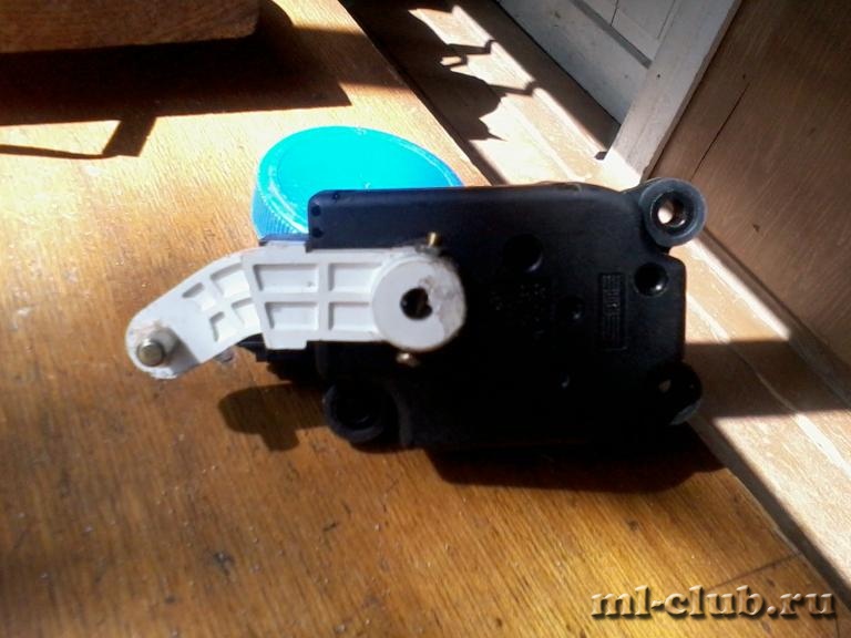

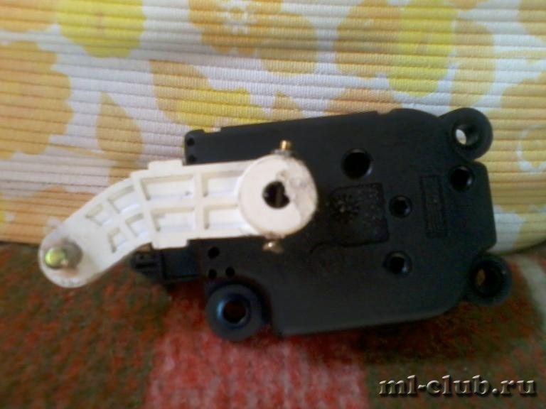

Сервопоивод жалко сверлить было.
Но я не знал тогда поможет ли эта процедура и все писали, что новые тяги тоже гавно.
Кстати, напомню про шплинт. Обычный сырой гвоздь 1,2мм очень быстро срезало, после чего поставил болт 2мм кажется. Не помню только на одном или двух моторах переделывал

@somig, Игорь, так ни чего и не изменилось. 800 по 30 это тоже примерно 26 баксов. Просто курс вырос, а зароботки не успели. Вот и получается что при тех же доходах раньше эти 26 легче было купить...
Теперь по ремонту. Я думаю, что отверстие не надо сверлить по центру вала. Надо его сверлить с боку, частично захватывая вал по типу шпонки. И обязательно ставить болт с гайкой, тем самым стягивая лопнувшее место. Ну и в качестве усиления соединить трещину впаяв на неё полоску с нержавеющей сетки. Думаю так будет нормально.

У меня так и сделано в итоге, но болт по центру и без проводокт спайка

я сделал как в отчёте,теперь можно ожидать,что сорвёт? :( дядьки фотайте пож-ста ,как сделаете

, хотел я сейчас у себя снять, а на улице метель началась - успел снять только нижний короб пластиковый - сразу весь пол в ногах в снегу. Решил отложить. Либо сейчас до сервиса доеду, где гараж в аренду на час возьму - там и сниму и сфоткаю, что у меня произошло после штифтования

У меня было всё зашплинтовано при помощи маленького гвоздика, так вот сломало нахрен гвоздик на три части, средняя осталась внутри оси, одна загнутая вывалилась, и одна осталась в тяге-рычаге и тем самым оставила небольшую бороздку по периметру всех граней этого моторчика.
Исходя из этого у меня назревает вопрос: если всё это дело посадить на термоклеевой пистолет - выдержит? Или термоклей мягковат? Всё таки на самой тяге все грани уже срезаны, т.е посадочное место скруглённое

Игорь, сделай как я написал выше и Саша в принципе так же сделал на болтике с гаечкой вместо гвоздя.

@somig, Я тоже что-то не могу найти свою фото с болтиком :(
нашел
сейчас выложу
А еще подскажите теперь уже мне  - какой из приводов я усилил? Второй наверное не переделывал...

@SHV, Саня, если ты спрашиваешь о том, который на фото, то это тот, о котором идёт речь в теме - задний
Что там у тебя за болтик такой маленький?

Спасибо, Игорь:)
Странно, что я второй не переделал... Наверное работает :) я же время от времени и нормирую и посмативаю что там происходит у меня в действительных значениях. Первый гвоздь практически сразу срезало.
