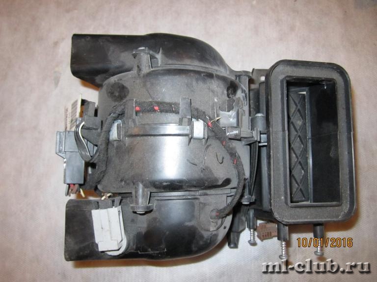

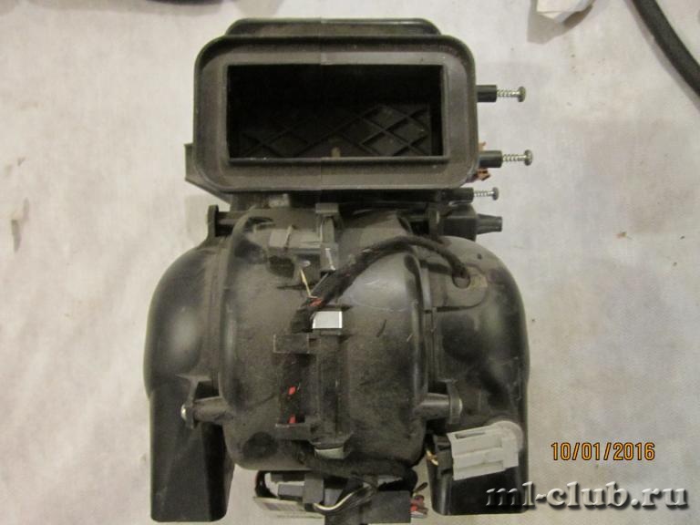

Миша я ща тебе фотки скину этой сборки, погоди

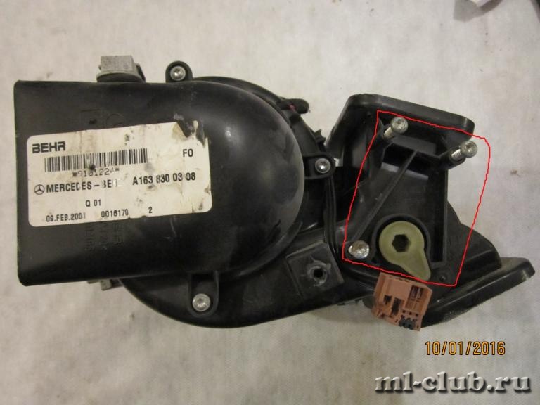

Миша похоже,это не то, эта заслонка отвечает за верх низ,обвёл красным где привод стоял
post-16093-0-90698000-1452453105_thumb.jpost-16093-0-36897400-1452453111_thumb.jpost-16093-0-21495400-1452453115_thumb.jpost-16093-0-38344900-1452453119_thumb.jpost-16093-0-05475000-1452453124_thumb.j
Спасибо, Влад. Блин, может ну его нах этот принцип - в машине всё должно работать.... Сука!!!! И как же до него добраться то?!!!...
Миша,она стоит за подлокотником,снимается центральная консоль и там ты её увидиш
всё я был прав,по двум раструбам (стоят в центральной консоли) от от основной печки,подаётся тепло\холодно,дальше моторчик этой сборки гонит его с помощью этой заслонки вверх\вниз(задним пассажирам) вот так
post-16093-0-65991100-1452454778_thumb.j
Влад, судя по фото она как раз и управляет направлением воздуха верх - низ. Ну в авто режиме я могу понять смысл её работы. Это то о чём спрашивали коллеги когда имели ввиду сильный поток в ноги. А в ручном режиме как она должна быть расположена? А без снятия центральной консоли ни как до этого привода не добраться? Что там чаще летит моторчик или тяжка? Если сервопривод, то он ремонтируется или только замена? К чему готовится то? И ещё, панель в которой расположен регулятор и пепельница с подстаканниками для задних пассажиров снимается отдельно или нет?
Миша я как раз и сбился с толку от предидущих траблов,сообщение подправил(завтра попробую найти сервомотрчик)посмотрю чё у него внутри(если найду отпишусь)
