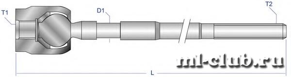

Был в сервисе - приговорили: "Заменить рулевые тяги с двух сторон (люфт)" - насколько критично?
Хочу ехать на машине 1300 км в одну сторону....Подскажите!
Жень, смотря на сколько критично. Вообще с рулевым лучше не шутить. а то одно колесо в одну сторону, другое в другую. хотя я не слыхал, что бы тяги вываливались, именно тяги а не наконечники. и все же лучше поменять, не испытывать судьбу.
вот она
post-7481-0-00881900-1365654972_thumb.jp
разбивает посадочное шарика.
Я дуб конечно в этом всем! Но,подняв наряды на работу нашел, что в апреле 12 года было:
1. Тяга рулевая с/у - 1850
2. 2 наконечника рулевой тяги с/у - 1850
Ставили Lemforder 30483, 30483 и 31361
Я так понимаю, их мне уже меняли....
судя из написанного, да меняли. одну тягу, два наконечника.
Неужели она могла разбиться за год?)
Я к чему - менять то буду по-любому, но планирую после поездки до Иваново и обратно!
Интересует вопрос - а вы бы как поступили?) Поменяли перед поездкой или после?
однозначно поменял бы. а разбило-колеса какого размера?
Стандартные диски, которые на ML стоят по умолчанию
ну тогда два варианта 1 качество дорог, 2 качество запчастей. а вообще, я бы заехал еще в один сервис на ту же диагностику, что бы уже точно убедиться в диагнозе.
если самому, то поддамкрать авто и покачай колесо по горизонтали  право-лево, если все так плохо, почувствуешь сам.
как купил авто загнал в сервис - приговорил не много, но рулевой наконечник, заменил и поехал на развал - приговаривают и второй наконечник - заменил. держа в руках старые наконечники - люфтов вообще нет, палец двигается с небольшим усилием... после замены второго люфтик остался небольшой, но он уже в рейке, вероятно в наконечнике. ставил лемфедер.
скоро поеду на профилактическую проверку после зимы - еще что нибудь приговорят и проверю замененные детали.
Отзвонил официалам - сказали, что если люфт небольшой, то ничего страшного (это я про себя!)...Завтра-послезавтра заеду к ним, посмотрим и отпишусь по итогам!
@sovushik, Колесо левое и так люфтит, надо пальцем чувствовать есть ли люфт в шарике тяги
Вот для этого и поеду...я то сам там ничего не смогу определить)
