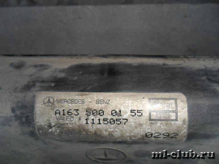

Вопрос к топикстартеру? Мне подойдет рейка?
Мой вин в нике.
