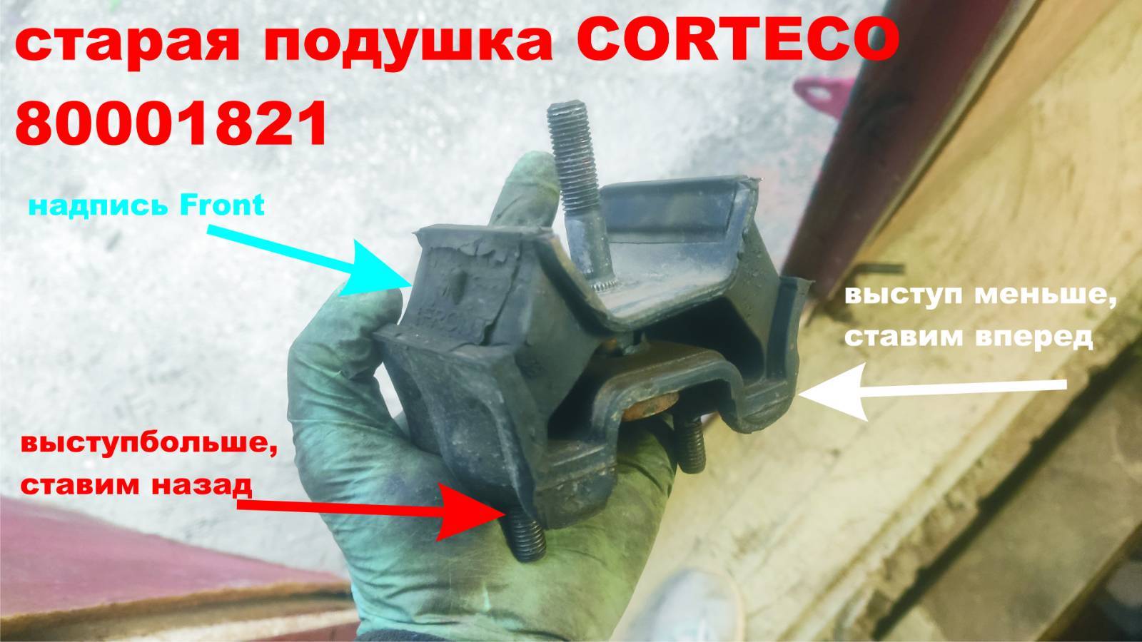

    мало ли кто-то не увидит тему, есть нюансы в этих подушках CORTECO 80001821
  11. Всем привет! Сегодня менял опоры двигателя и АКПП, столкнулся с таким моментом: зная из темы что Подушки двигателя CORTECO 80001821 имеют не правильную маркировку надписи FRONT, решил всё-таки проверить на только что купленных данной фирмы так ли это. И оказалось что НЕ ТАК!!! Надпись на новых была правильно указана. Дальше интереснее... Сняв с левой стороны старую подушку (менял в том году такие же CORTECO 80001821) оказалось, что у неё надпись НЕПРАВИЛЬНО!!!, а так как указывали парни из СТО MBservice в своей теме, те надпись FRONT перепутана. Снял с правой стороны, а там на такой же CORTECO 80001821 надпись FRONT стоит ПРАВИЛЬНО!!! Таким образом у меня стояла одна правильно, одна нет. Именно поэтому, мне в прошлый раз пришлось регулировать тягу АКПП, она сместилась, наипался я с ней тогда... Для чего я это всё пишу? Для того, что нельзя ориентироваться по производителю и надписи. Ниже фото с примерами, как ПРАВИЛЬНО должны стоять подушки с правильной и неправильной маркировкой надписи FRONT Проще говоря на подушках снизу есть два выступа из которых идут две шпильки нижнего её крепления к раме, так вот выступы разные: тот что МЕНЬШЕ тот ставится ближе к переднему бамперу, те ВПЕРЕД, тот что БОЛЬШЕ - наоборот назад.
