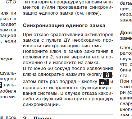

Поставил блок б\у по итогу, оказался вообще самого последнего выпуска судя по дате на нем. Сразу все заработало без замечаний. Только не видит ключ и с него невозможно открыть закрыть авто, что и понятно, блок-то другой. Кто-то может подсказать как его прописать в новый блок? Только старуха или и другие сканеры могут? Или вот это вот в мануале как раз про это?

была такая проблема, ставил блок который по номеру должен был подходить на все 100. так же не мог синхронизировать ключ. оказалось что блок с "японца" и он не подходит на моего "немца". может здесь тоже зависимость от рынка сбыта. поставил "свой" пропаянный, моментально все синхронизировалось.
Ну что же... Рано обрадовался. Не проехав с первой заводки после ночного простоя и 1 км, все повторилось в точности - на светофоре при трогании отрубилось зажигание и через несколько секунд, пока катился к обочине, оно включилось и авто по инерции завелось. Не стал испытывать судьбу и сразу обратно к электрику, по дороге точно так же при трогании со светофора опять отрубилось зажигание и опять удалось по инерции откатиться к обочине. Тут зажигание включилось через минуту и неспеша таки доехал до электрика. Но на этот раз хоть удалось прочитать ошибки, которые все равно ставят в тупик - "потеря связи по кан шине с блоком ААМ". Сами номера ошибок не запомнил, но все про потерю связи по кан шине. Куда копать вообще непонятно, по крайней мере мне. Все симптомы одинаковы на обоих блоках ААМ, что на 99,999999% говорит о его непричастности. Два блока с идентичной неисправностью практически невозможно в данном случае. Как вариант, что-то кладет кан шину и отрубается зажигание и прочее, нашел запись о таком на МЛ400, точно как у меня отрубало зажигание. Там шину клала сирена сигналки каким-то образом, подробностей не было. Будем искать.
Единственное что получилось, так это сканером привязать родной ключ к неродному блоку ААМ, манипуляции с кнопками оказались до попы, а сканер сделал это сразу. За все 20 лет эксплуатации это впервые такая серьезная неисправность у моего МЛ, так чтобы он стал и не был на ходу еще не было никогда...
