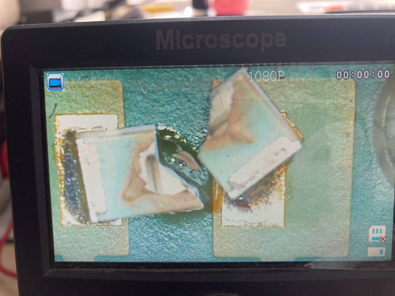

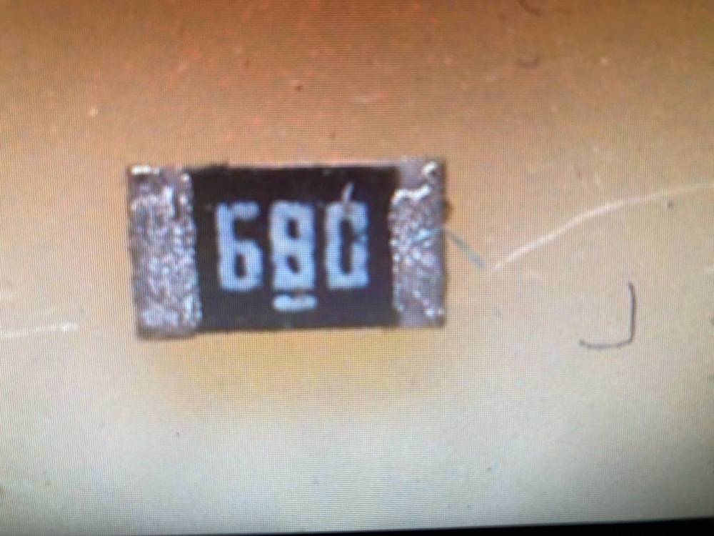

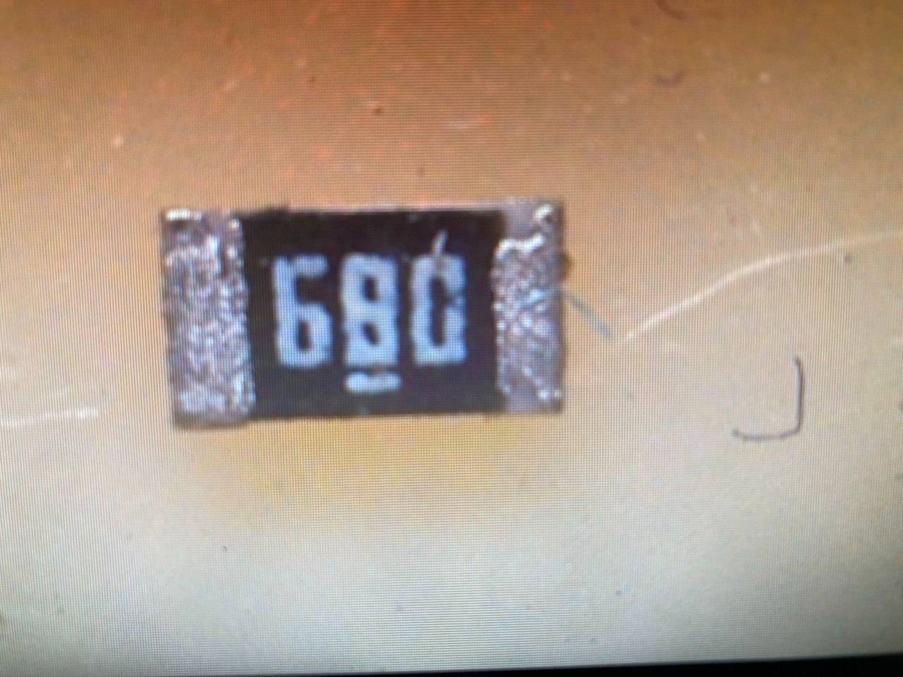

Так и не поняв тут, что все же впаяли катушку или резистор. Рискнул и попробовал сам. Впаял резистор 68ом, все заработало. Есть предположение что там стоит вообще предохранительный резистор (по этому подходит и резистор и катушка), но сильно рисковать не хотелось начал с резистора и все заработало. Думаю подошел бы и на 10ом как писали выше, но так как уже заработало проводить дальше эксперименты не было желания. Размер оригинальной детали был 3.7мм x 1.44мм x 1мм, но так как под рукой другого не было, я впаял более маленького размера, но лучше все же подобрать подходящего. Вот так разворотило родной:
