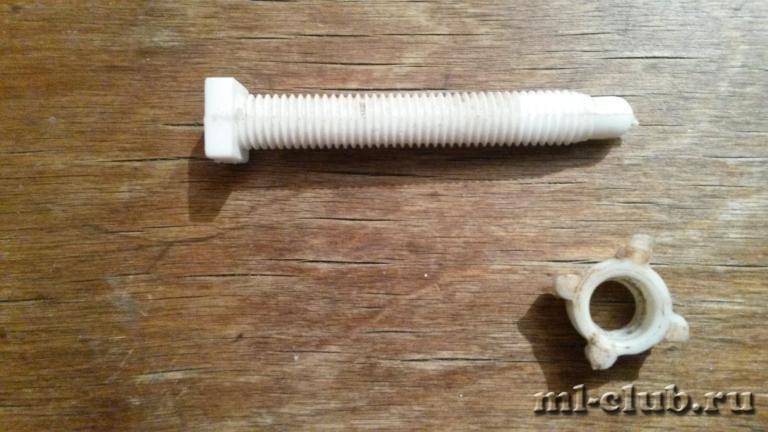

Доброго времени суток всем! Решил что пора поделиться своим бюджетным вариантом ремонта педали акселератора. Уже прошло 2 месяца после ремонта, пока все отлично. Суть в следующем: Прочитав как то эту же тему, которую в свое время создал БИБИЯН, решил тоже устранить эту проблему. Педаль настолько была разболтана, что начала порой цепляться за педаль тормоза. Разобрав этот узел (фото думаю выкладывать бесполезно, у БИБИЯНА и так подробный фотоотчет, что и как выглядит), я увидел что не так уж все и плохо, отверстие имеет конечно овальность, но не так как казалось при эксплуатации. Не имея в принципе токарного станка как у БИБИЯНА, решил поискать альтернативные решения этого вопроса, и блин нашел!!!!!!!!!
Дальше ВНИМАНИЕ - сильно не гнобить (смеяться можно и нужно): вместо штатной оси, на которой вращается педаль, идеально подошел и по диаметру и по длинне вот такой пластмассовый болт, вообще без каких либо переделок и доработок. Люфт педали еле заметен даже если в руках пытаться почувствовать люфт, а ногой вообще незаметен. Вот так он выглядит:
post-16711-0-47816800-1458751529_thumb.j
post-16711-0-46249400-1458751653_thumb.j
а юмор темы в том, что болт этот - крепление крышки унитаза))))))))))))))). Пока за 2 месяца люфт не увеличился, но если начнет, то думаю, что второй вариант залью эпоксидкой резьбу которая на основном теле болта, может увеличится срок службы? Но это пока неизвестно когда будет. Пока люфта нет.)))))))))))))

Так там идеальный получился люфт, + ко всему (забыл пополнить копилку юмора в этом узле), смазал все это вазилином)))))))))))))))))))))). Применил все что было в квартире))))))))

23.03.2016 в 19:51, zhuk1981 сказал:
А теперь погнали юморить!!!!!!!!!!!!!))))))))))))
Решив пробежаться по своим старым темам, опишу результаты пробега. Педаль до сих пор чувствует себя прелестно, люфт на мой взгляд не увеличился. Катаем дальше)))
Как ни странно, 10 лет теме, а узел все еще в отличном состоянии, люфт так и не увеличился.
