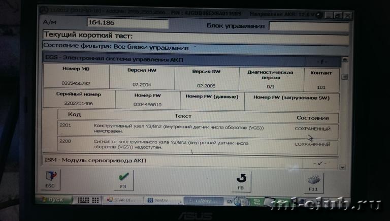

Ребята, выручайте. Начала глючить коробка после как нагреется. В сервисе просканировали статухой (фото во вложении). Скажите пожалуйста нужно заказывать обязательно новую или же подойдет б/у?
В сервисе где я постоянно обсушиваюсь мне сказали новую, потому как память только один раз открывается для адаптации. И еще там куча всяких вариантов плат, мне сказали что подобрать можно только по закрытой базе мерседеса. Посему еще вопросы: сможет кто помочь с кодом - какую заказывать? Vin возле аватара.

Да она новая, не особенно дорогая. Прошлым летом поменял себе. Поставили без всяких баз, итд.
У чела 164 по-ходу...
Да у него дорогая)A000270260080
стоит 350000+прописать её надо+ масло в акпп поменять+ радиаторы помыть и будет вам счатье!
ой ноликом ошибся!35000р
только новая!

по этим платам сложно что-то сказать. их никогда не ставили.
Выездная диагностика всех электронных систем Mercedes +7(985)6259265 МСК и область.
Нужен точный номер, там в каталоге много замен вышло..
Вот каталог выдает кучу номеров, и под каждым комментарии, какой мне подойдет? Кто может помочь? Я не знаю что заказывать блин.
Сама ошибка тоже во вложении.

0002702600,0002701700
Спасибо большое! Вопрос, а чем тогда остальные отличаются? На сколько вероятность того что эти подойдут. Я так понимаю нужно брать последнюю замену лучше 0002701700
Скажите пожалуйста, эта информация на основе EPC или нет? Спасибо!
