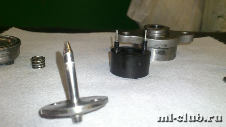

вот, распилил клапан...post-7906-0-44314400-1393074558_thumb.jp
виден износ штока ,из за него клапан подклинивал на горячую в закрытом положении, и машина глохла из-за чрезмерного давления- до 1465 бар.
а при остывании у пружины не хватало усилия плотно перекрыть слив- машина плохо заводилась.
post-7906-0-65796800-1393074667_thumb.jp
а так он весь выглядит. кстати после замены и чёрный дым пропал, и расход реально стал меньше.
как то одной заменой одной детали ушло несколько проблем.
