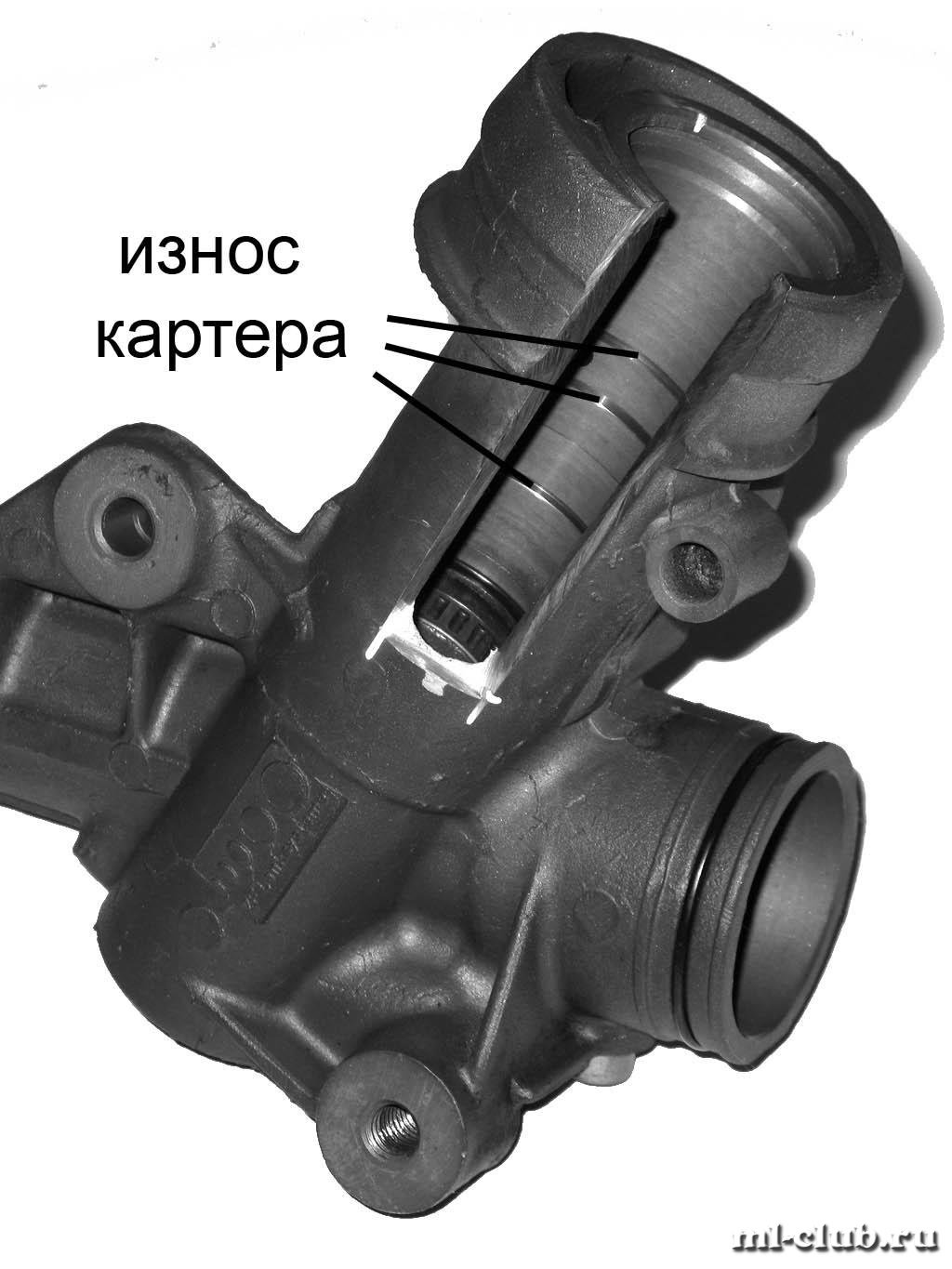

Приезжал недавно одноклубник, как выяснилось, очень вовремя - у него оказался большой износ картера распределителя, еще бы чуть-чуть и было бы закусывание руля.
1. Первичный вал, распредилитель
post-5920-0-78378200-1363788066_thumb.jp
2. Износ картера распределителя
post-5920-0-42242600-1363788065_thumb.jp
post-5920-0-36248700-1363788131_thumb.jp
post-5920-0-08512700-1363788134_thumb.jp
3. Втулизирование картера распределителя
post-5920-0-62941500-1363788132_thumb.jp
А еще бывает втулизирование вала
Кстати работы по втулизированию в Москве выполняет крайне мало компаний
