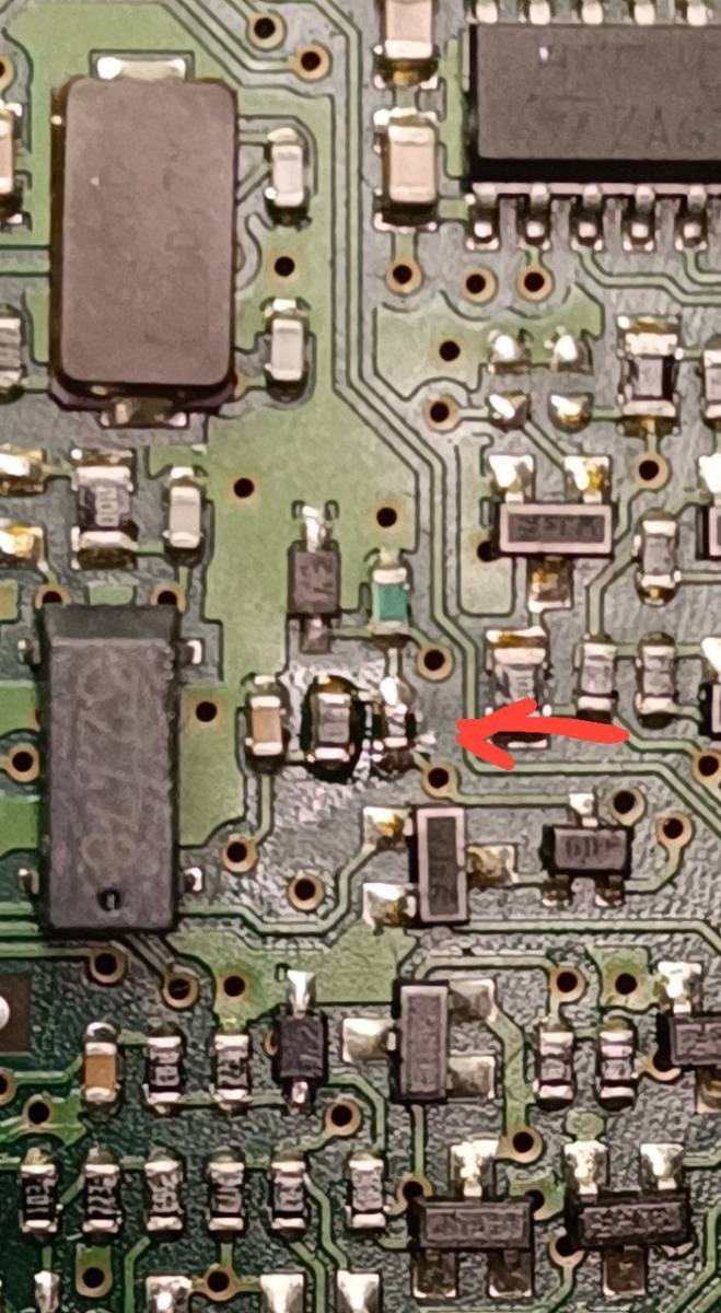

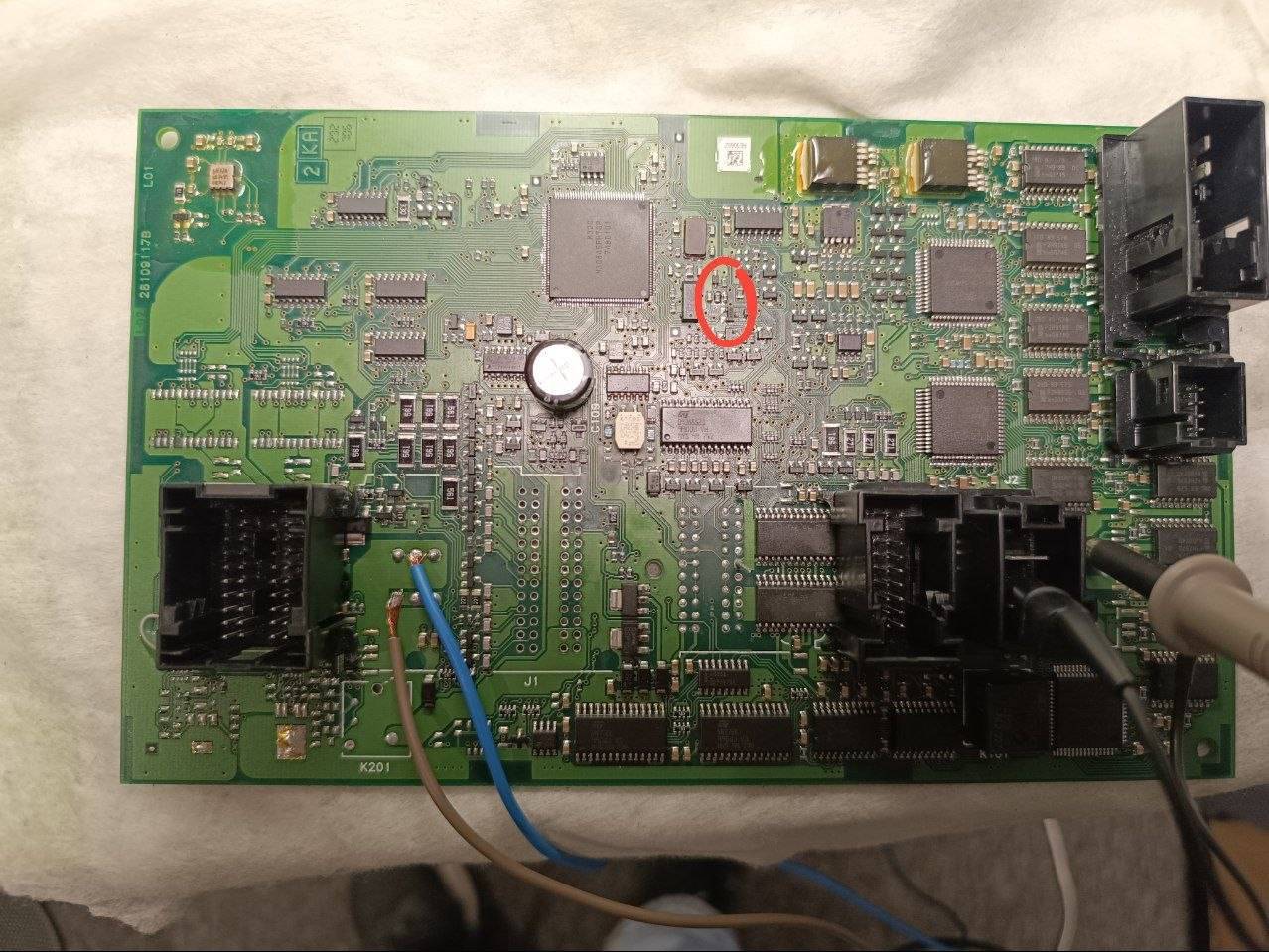

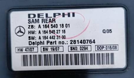

всем привет. хочу сообщить о радостном событии - я частично смог восстановить SAM. машина w164_172 2008 гв, если я правильно понимаю - SAM в машине уже кто-то когда-то менял. на первом фото маркировка этого блока. симптомы примерно как у всех: перестали работать повороты (аварийка исправна) и все задние фонари, в тч стопы; легла стрелка уровня топлива (ее показания стали сильно привирать в сторону пустого бака); глючил замок задней двери (не всегда открывалась и закрывалась); примерно через 100км поездки повороты, стопы и остальные задние фонари могли включиться и проработать пока не заглушишь двигатель, при этом работоспособность стрелки уровня топлива не возобновлялась; были ситуации когда повороты, стопы и остальные задние фонари работали при посадке в авто, но после завода отключались, на стрелку уровня топлива это тоже не влияло. одновременно с этим, чтение напряжения клеммы 30 в меню действительные значения показало явно заниженное напряжение порядка 7,5В, а среди ошибок SAM и модуля управления двигателей появилась ошибка датчика B4/1. вскрытие SAM никаких явных проблем не показало: было видно что когда-то его чуть заливало и его чинили; также в некоторых местах был новый незначительный налет, чуть больше был окислен узел физики CAN шины. однако отмывка модуля, пропайка очевидно подокисленных контактов - ничем не помогли, и на функционирование SAM не повлияло. известные резисторы делителей напряжения узлов измерения B4/1 и B4/2 оказались все целые и ремонта не требовали. поиск аномалий в работе блока привела к находке пробитого зеленого резистора (см следующие фото). два зеленых резистора в той области образуют делитель напряжения клеммы 30, нижний резистор делителя имеет сопротивление 2,2 кОм а верхний (сгоревший) хз какое. если я правильно понял поведение, именно через этот делитель микроконтроллер блока узнает о подключении бортсети. потому что замена сгоревшего резистора на рандомный резистор 10 кОм привела блок в частичную работоспособность: заработали все задние фонари, задняя дверь. стрелка уровня топлива продолжает врать (хотя ее показания слегка изменились в верхнюю сторону). тк нигде в интернете подобной информации я не находил, публикую ее - кому-то точно пригодится. заодно прошу написать какой номинал у сгоревшего резистора - если у кого-то есть возможность его точно измерить. источник проблем конкретно в моем случае считаю подтвержденным тк уже проехал с ним 500км без описанных проблем

Так и не поняв тут, что все же впаяли катушку или резистор. Рискнул и попробовал сам. Впаял резистор 68ом, все заработало. Есть предположение, что там стоит вообще предохранительный резистор (по этому подходит и резистор и катушка), но сильно рисковать не хотелось начал с резистора и все заработало. Думаю подошел бы и на 10ом, как писали выше, но так как уже заработало проводить дальше эксперименты не было желания. Размер оригинальной детали был 3.7мм x 1.44мм x 1мм, но так как под рукой другого не было, я впаял более маленького размера, но лучше все же подобрать подходящего. Вот так разворотило родной: Огромное спасибо всем, кто выше описал проблему и ее решение. Без Вас мы бы получили кучу лишнего гемороя. Обязательно проверяйте разъем после впайки на короткое замыкание между контактами разъема между собой и между контактами разъема и массой до подключения к авто (короткого замыкание быть не должно ни между контактами ни между массой и контактами), скорее всего тогда не придется бегать в поисках замены этой детали. Если когда то попадется блок с живой деталью, обязательно проверю, что это за деталь и отпишу сюда)
