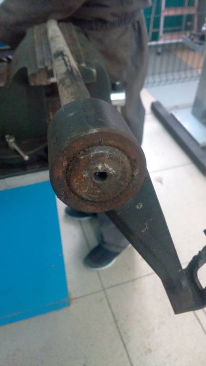

@DocFed Фёдор, перекидывай хотя-бы на 3 зуба. У меня тоже было спереди 47-48 см., перекинул на 2 зуба - стало 50-51 - но при полностью накрученных болтах. После обкатки стало 49-50, и чтобы снова поднять - опять шлицы перекидывать. Знал-бы, сразу на 3 зуба перекинул.
Ок,спасибо.
главстрой12.рф

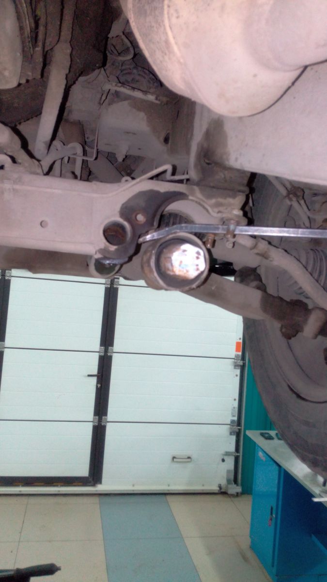

Перекинули правую сторону на 3 зуба, со шлицов выбилось за 5 секунд со свистом.В данный момент по правой стороне от ступицы до арки 52 см при том что регулировочный болт закручен на половину,т.е. есть куда играть.Левую сторону хочу перекинуть на 4 зуба,потому что она просела на 1,5 см сильнее.Чтобы закрутить регулировочный болт после перекидывания на 3 зуба,пришлось высвободить нижний рычаг(открутить нижнюю опору аморта и открутить стабилизатор, а так же открутить нижнюю гайку под шаровой опорой верхнего рычага) затем отжать нижний рычаг вниз и только после этого удалось наживить болт.

10 минут назад, DocFed сказал:
Повезло. У меня грели, выбивали. А после разборки, когда почистил шлицы, и смазал, так от руки одевал - снимал.

Хрена лысого, с ответственностью заявляю что перекинуть на 4 зуба нереально,если конечно торсионы не просели по самое не балуйся :)

Стало не мягко а стало совершенно иначе.Теперь мелкие ямы не чувствуются напрочь а крупные ямы не пробивают аморт.Короч не знал я, до замены пружин и перекидки зубьев торсионов, как по-настоящему подвеска работает!!!
Теперь ваще кайф и вся ходовка в идеале наконец то!!!тьфу тьфу тьфу.
