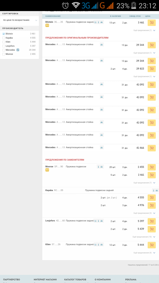

В 27.04.2016 в 11:03, Murzik сказал:
Передние в штате стоят Каяба. Задние Тоже самое и пружины Каяба. Но задних поотдельности НЕТ амортов и пружин!!! По сему назад Сакс-Боге( это одно и тоже, только вид сбоку).
Как это нет?
