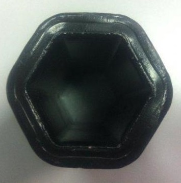

как не снимал,я менял торсионы на новые(с лапами,пастелями.втулками и прокладками) зубья не перекидывал! на фото выше виден рычаг(точнее его оконечность на которую одевается втулка)
снимал скобы на раме, скидывал втулку и вынимал полностью в сборе весь торс с лапой-вот и вся петрушка(фото если надо я выкладывал в теме про ходовую и торсион)
