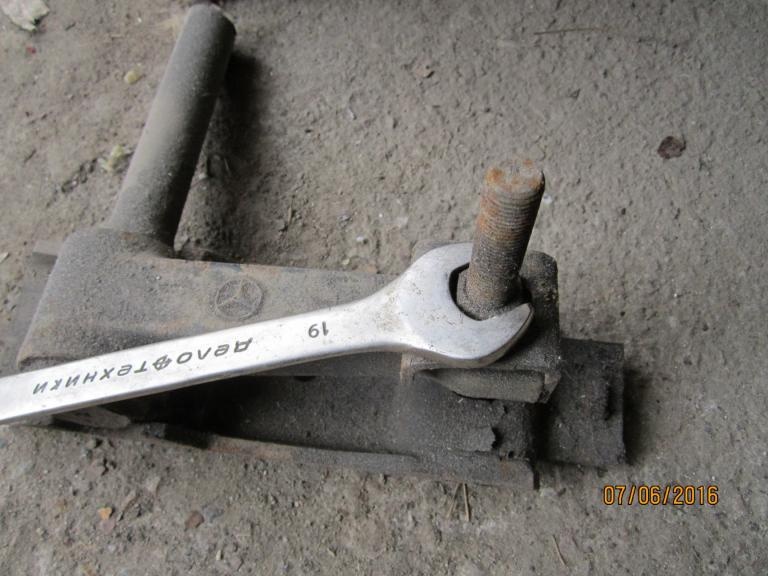

с болтом ничего не будет-проворачивает гайку в ответной пластине-на натяжителе(сверху)-слизывает грани(фото гайки,выложил выше)  гайка прокручивается вместе с болтом,не ослабляя(натягивая) торсион-крутиш ,крутиш а он не туда ни сюда,гнул рожковые ключи на 19,что бы удержать гайку через верх-там щель маленькая, вспомнил все матерные слова!проворачивает из-за того, что болт закисает!-НЕОБХОДИМО СТАВИТЬ ОБЯЗАТЕЛЬНО!!! ПЫЛЬНИК!!! резиновый(длинный) набитый смазкой ,на рисунке пыльник №420,там где стоит гайка обвёл красным
мне из за этого пришлось резать торсион
Изменено пользователем Влад
Спасибо, будем смотреть
обманул братцы,звиняйте :ext_beer2: (давно делал) гайка там на 19(которую проворачивает)
