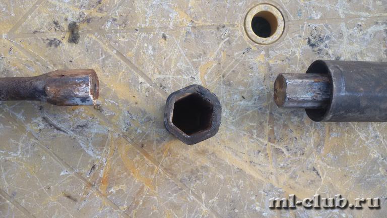

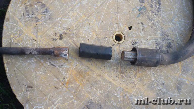

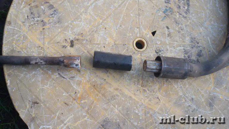

  Прошу :post-18027-0-47768600-1462250150_thumb.jpost-18027-0-94240900-1462250195_thumb.j

А как же оно держится? Чисто на втулке и всё?
Ведь когда тянешь торсион болтом в "постеле", он же как-то тянет за собой рычаг? Или наоборот - он его вперёд толкает, тем самым только упирается в шестигранник рычага? Расскажите?
Не могу ориентиры понять

Шестигранник плотно заходит на торсион и рычаг.
@somig,
Игорь,если я правильно понимаю,
торсион проворачивается вокруг своей оси,тем самым поднимает или отпускает рычаг.

просто прикипел! выкручиваеш регулировочный болт торсиона и выбивай ,как только втулка сметится чутка то в щель(между втулкой и рычагом) можно засунуть короткое зубило-монтажку и сдвинуть шестигранную втулку,на дорестах там(на втулке) , болт фиксирующий ставился,покачивая торс ,бей по шестигранной втулке-смотри чтоб торсион -торцом не упирался в раму,делать надо на вывешеной машине,только сместив втулку(как бы натянув на торсион)-можно снять торсион

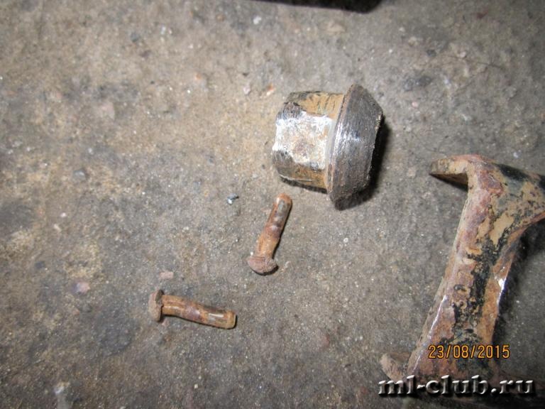

провернутая гайка-это ПИ...незензурные заклинания не помогут :)post-16093-0-17255400-1462261401_thumb.j
чтобы этого не произошло -ОБЯЗАТЕЛЬНО ставьте резиновые пыльники на болт(регулировки торса)

Лёша(lom) спасибо за фотки!

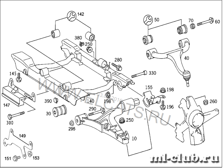

Lom Леха, про сайлент на рычаге под торсион пояснишь?
Сайлент на рычаге работает на крепеже к кузову.Шестигранник на рычаге это суцельный кусок металла вместе с рычагом.
Может не сильно понятно обьяснил)(
Лёша правильно объяснил со стороны торса- это одно тело(не снимается) а вот передний сайлент можно поменять под №30

Влад, передние сайленты уже купил оригинал, вот бы еще измудриться их поменять не распрягая заднюю часть с рычага с торсом а то ебошить кувалдой по авто лишний раз не хочется...
Хотя и очень интересно состояние заднего сайлента...
Лёш не сняв рычага,непоменять передний сайлент,во всяком случае я б не смог-там ебошить не нада,нада втулку шестигранную столкнуть слегка т.е. мне хватило ударить 2 раза по шестигранной втулке-далее монтажкой её сдвинул и всё слезло нормально-там она закисает
