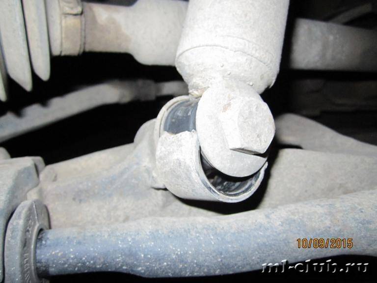

я чёт даж потерял ход мысли :D  про торсионы-задние пружины-рычаги(верх ,низ) -аммортизаторы-стабилизаторы и конечно же подушки кузова-которые дают прирост 1-1.5 см-поменяй-и получиш нормально работающую подвеску и запас хода(торсионов) и всех компонентов подвески -ты говориш о том как ,сделано у тебя и тебя это устраивает(твоё право)-я говорю о том как сделал и что поменял я-меня это устраивает-всё остальное(гремящие оригинальные рычаги-рвущиеся болты-меняный чуть ли не через тыщу рулевые наконечники-гудящий ГУР-это всё побочные явления но имели место быть(теперь их нет) рвало ухо амморта-но это амморты были гавно Б4post-16093-0-15234300-1461920701_thumb.j
