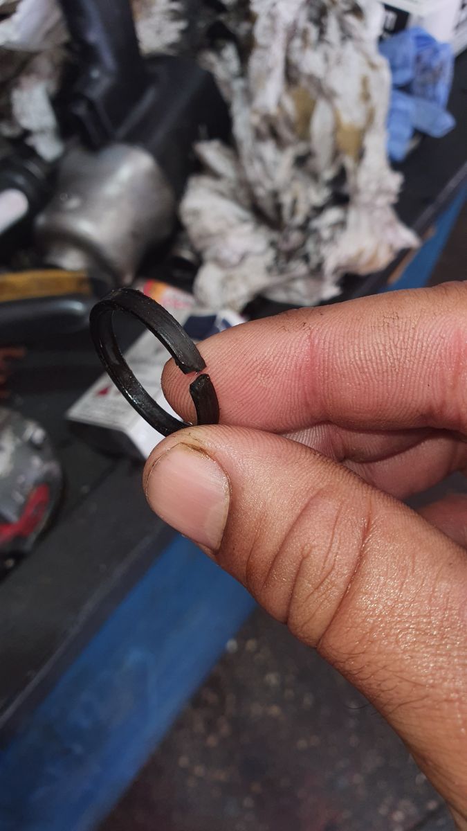

@רועי אסרף Have you managed to take video / photos of the process of replacing the o-ring? Thanks!
11/18/2019 в 8:59 PM, רועי אסרף сказал:
@ALEXEYgvtrd  yes I see I'd like to have video or pictures tomorrow, I'il do it in the morning and take a picture and video
6 часов назад, autospec сказал:

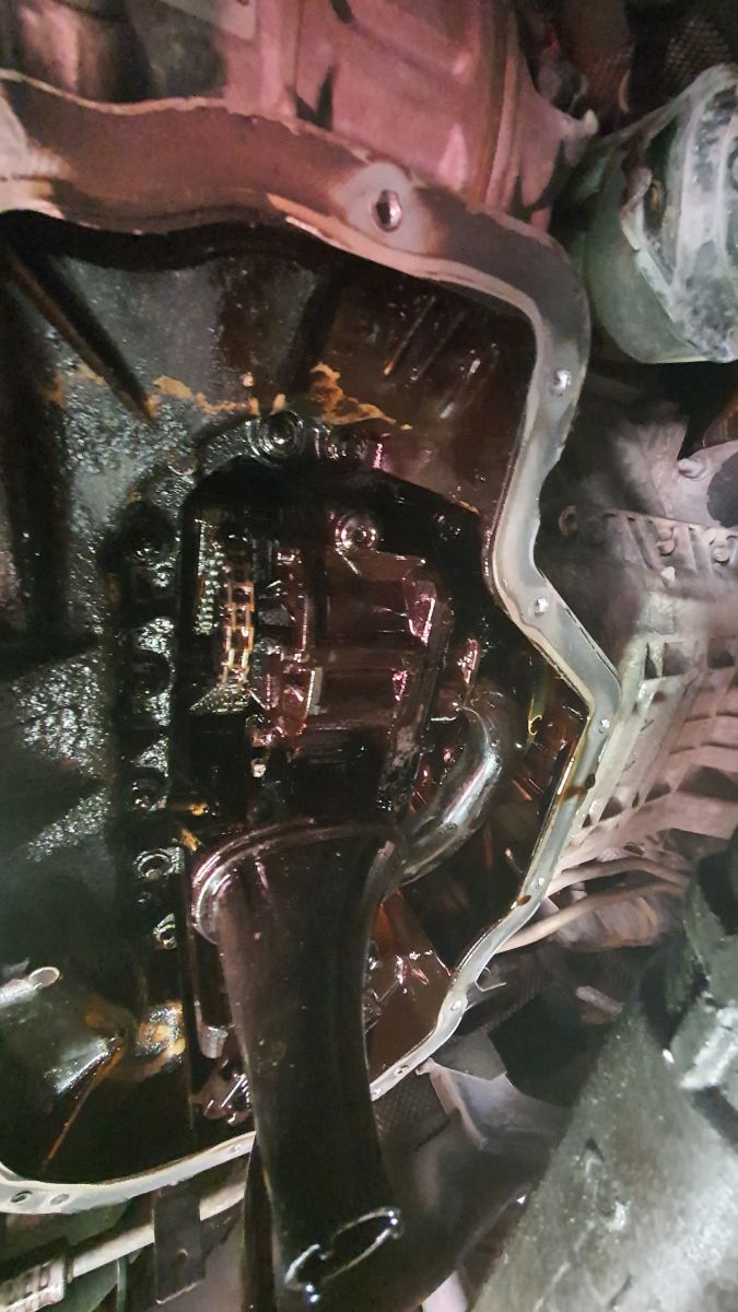

no video.  I can describe the process!  1 car on the lift 2 remove the protection 3 drain the oil 4 unscrew the oil pan stock up with a sealant for the pallet 5 there to stand this thing like we take it off the photo, change the ring and that's it!
Yes yes yes
I love my car again thnks to you the problem is solved.-I change it now, no noise l-Thank you very much.

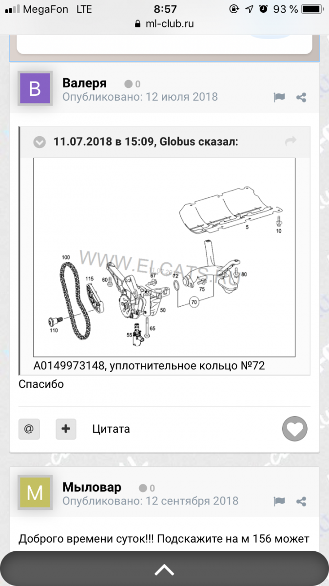

оживлю, такойже треск на мл350 несколько секунд на холодную. Вывод  с темы -замена этой резинкии уходит этот несколько секундный треск?
1 замена A0149973148, уплотнительное кольцо №72
2 если не помогло меняем м.насос.

И так товарищи, наконец то и я доехал до сервиса для замены этой резинки-кольца.
снимали поддон долго, но успешно.
Мастер открутил рулевую рейку, редуктор, открутил крепление подушек, немного приподнял движок и все.
А еще открутил какую-то "трубу" на подвеске.
В общем кольцо было пластмассовым и шло вровень с трубкой. при снятии лопнуло.
заменили, поставили, собрали и все... тишина. менял 12.05. треск пропал.
Спасибо Вам огромное!

11.07.2018 в 15:03, Валеря сказал:
Доброго времени суток!у меня похоже дело такая же ситуация,подскажите пожалуйста где это кольцо находиться в двигателе ,и при заказе его как правильно оно называется ?спасибо заранее
A 014 997 31 48
