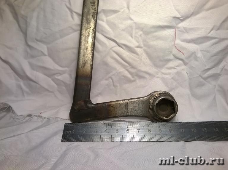

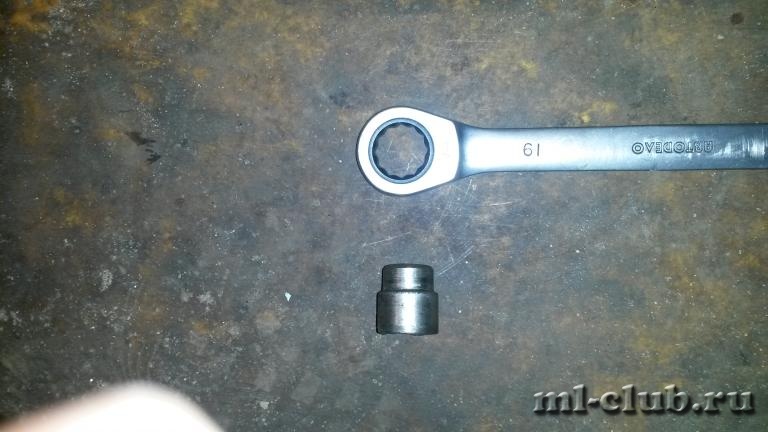

Регулировкой занимался  при затянутой  на месте рейке, используя комбинированный ключ с трещеткой на 19 в который вставляется подпиленная  головка на 17. (этим симбиозом элементарно откручивается гайка за 3 минуты- завтра скину фото  ) До этого ключа я возился с большой подпорной гайкой часа 2 и все без толку -нет места для отворота. Может кому понадобится мой опыт. Да еще- Володя, смазку побольше положил на сам вкладыш горкой - не забыл твой совет

Вот фото этого симбиоза. post-910-0-84239300-1449646058_thumb.jpg  С одной стороны на откручивание. с другой вставил - на закручивание. Все помещается  в установленной рейке

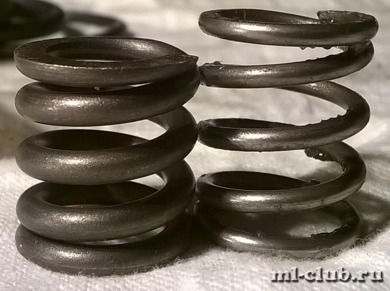

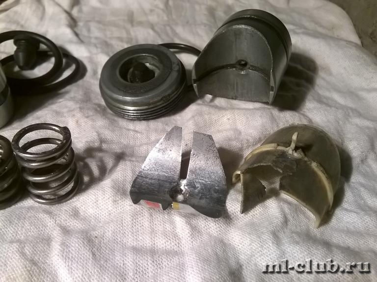

Сначала поставил пружинку из ремкомплекта, она короче и из более толстой проволоки, так что давление на подшипник намного больше, чем родной пружины. После сборки руль туго крутился и не возвращался. В итоге поменял на родную и гайку после затяжки расслабил на 1/3 оборота. Теперь всё замечательно. После расслабления болтов рейки в первый раз , спицы на руле сместились естественно. А во-второй раз, когда ставил свою пружину, попал ровно в точку. Руль ровно стоит и подруливать не надо.
А вот что прежде мне сунули во время так называемого ремонта "специалисты".
Пружинка

raen07, надо внимательно отнестись к изображению.(ключ 6ти гранник) ,
я ключь делал  в процессе .
 расположение шестигранника и плеча ( под градусам  :alko_8: должны соответствовать . Как говорится:" что бы не было пизд ежу, надо делать по чертежу") .
Антон, я не мерил свой ключ.Но если есть большое желание твоё сделать ключ и открутиь эту гайку, могу промерить железяку. НО не сегодня. а можно просто внимательно посмотреть, тогда всё влезет.
Трещётка в моём случае ну никак не крутилась бы.
Мало места для проворота. А своим и подлез, и всунул, и открутил.
Всё в моём посте.
