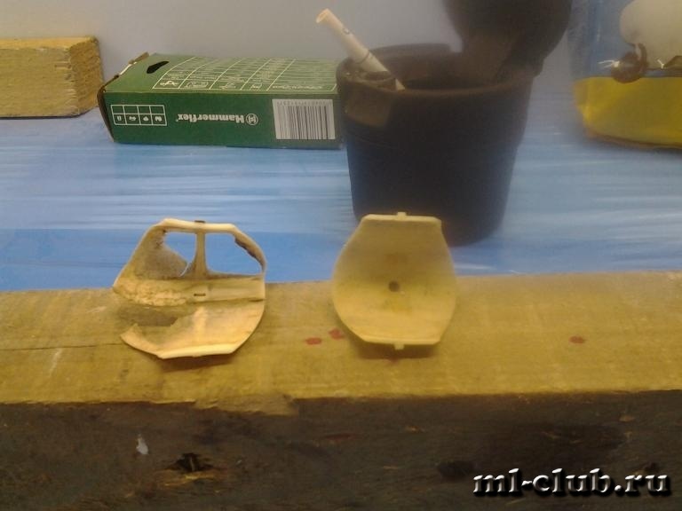

на первой фотке сборка подшипника скольжения, прижимает вал к золотнику. Вероятнее всего износ пластиковой втулки.

нашел.....  Скорее всего твоя проблемма..
слева на картинке - люфт рейки Dim651

если левый болт крепления стоит "правильно", откручиваешь его, правый ослабляешь, рейку можно сдвинуть к морде, места мало, но подлезть можно. Доставай всю сборку (1фото). пластик отдельно продается, клубень в Питере покупал за 600 вроде руб, щас порядка 1500 стоит. сыль не дам, не знаю. Закинул удочку "френдспартс", ждем ответ.

Бывает и такое, но все-же желательно вынуть и осмотреть, если будет износ как на фото, сожрет цилиндрик и покарябает вал.

да, да, это мое. Симптомы одинаковы. Володя вылечил))))

Вопрос к Володьке @zmeenys,: Вова то про что мы говорим здесь это ремкомплект под номером А163 460 00 23?
Ссылка на комментарий
Поделиться на другие сайты
Сухарь отдельно не нашел.вот номер A 163 460 00 23 называется (УПОР ПРИЖИМНОЙ
РЕМКОМПЛЕКТ) на рестайл и дорестайл дает один и тот же номер. Дублей не нашел.
