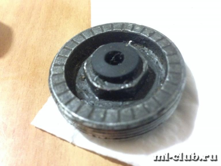

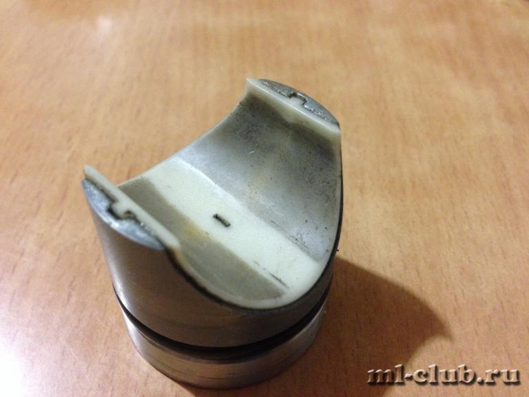

Первой ошибкой было совать не обточенный ключ. Вроде бы казалось что он полностью проходит но нет. Пришлось взять головку на 17 и обрезать ее болгаркой. Зажал ее спецальной маленькой струбциной и такой вот конструкцией откручивал гайку. Очень туго крутилось. По этому потратил на это откручивание 2 часа. Как видно на фото подширник еще живой, но пальцами чувствуется небольшая выработка. Пружинка из ремкомплекта короче но проволка толще. закрутил обратно легко и быстро. Крутил до упора и ослабил на четверть оборота. Люфта болше нет, Я вообще сначала думал рулевой тяги пришел конец. Купил тяги, полез менять, а они как новые, пошатал ступицу и понял что люфтит сама рейка.

Еще хотел спросить. Зачем в крышке резиновая заглушка?

Подшипнику еще долго бегать. На заводе в это отверстие вставляют щуп и регулируют зазор червячной пары. Потом вставляют резиновую заглушку и контрят гайку (в трех местах, видно только на снятой рейке). Потому эту гайку иногда сложно сорвать с места.
Ссылка на комментарий
Поделиться на другие сайты
Я не контрил. Надеюсь она не открутится, все таки под пружинена

@Werne,забей. Никто не контрит...
