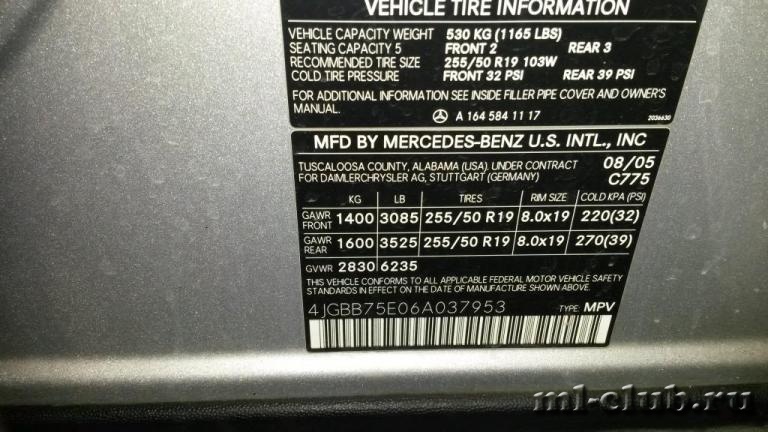

У тебя там на стойке табличка прилеплена там все написано...У меня такая ML500
post-16469-0-77521500-1408992342_thumb.j

235\65 R17 это единственный твой размер, ну или если ты только с 420 ML не перепутал случайно...Там да реально спорт пакет и размер 255/55 R19.
по вину у него 19 дюймов
Ссылка на комментарий
Поделиться на другие сайты
Ну значит с подвеской не лады...
