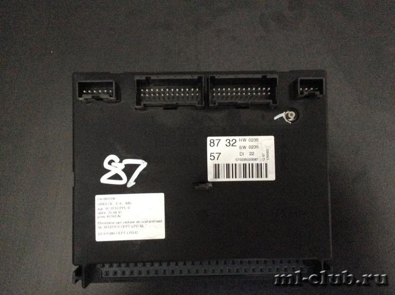

Мое мнение пропайка блока нужна.
Снял блок,
post-13067-0-87901000-1420355695_thumb.j

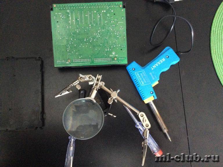

Разобрал, приготовился к пайке. Паяльник на 30(70) ватт (100 рублей)
post-13067-0-94801200-1420355733_thumb.j
Пропаял практически все контакты, только кроме большой микросхемы посередине слева. На 30 ватт, постукивая по контактам. ГЛАВНОЕ НЕ ПЕРЕДЕРЖАТЬ (перегреть)
post-13067-0-09031200-1420355845_thumb.j

Снял блок,

Паяли с флюсом? Если просто паяльником, то не поможет. Флюс нужен хороший,дорогой среднеактивный для SMD компонентов.
Паял без флюса, просто тыкал в контакты до расплавления.
Спасибо за подсказку, поеду за флюсом.
Обратите внимание на резисторные сборки, и вообще нужно пропаять КАЖДЫЙ элемент. Т.к. одно почините, со временем другое появится, если все не пропаяете. Блок ААМ очень за многое отвечает. Я пропаивал больше 2 часов,сначала паяльником, потом еще паяльной станцией прошелся. Если в себе не уверены, лучше отнесите в мастерскую по ремонту ноутбуков,телефонов. Там это сделают качественно и недорого.
Также не забудьте пропаять ножки разъемов паяльником побольше.

Еще прочитал соседнюю тему:
"Настал ДЕНЬ Х! достал я блок ААМ, вскрыл его долго пялился на плату еле еле были заметны полоски на пайке похожие на трещины но само собой без настоящего микроскопа с хотя бы увеличением х8 или х16 что то сказать было трудно, взял я эту платку с собой на работу (работа благо позволяет вдоволь порезвится с паяльником и микроскопом), притащил, кладу под микроскоп гляжу а там НИ одной живой пайки НЕТ! Все в трещинах!(есть фотка с микроскопа вот только никак не могу разобраться как ее сюда залить!!!!) Взял паяльник и часика за полтора я все пропаял нормальным настоящим припоем(другого на военном предприятии просто и быть не может), акурат промыл всю плату в спирте, просушил в печи при температуре +60 градусов часа 4.Приношу домой ставлю завожу все ок... Но недолго погодя смотрю снова правая сторона габаритов то тухнет то загорается,далее полез в подрулевой переключатель и уж я его мутызгал минут 15 туды-сюды, туды-сюды, туды-сюды и оказалось что если повернуть рычажок в положение ближний свет то правый габарит тухнет но если этот рычажок чуть-чуть в обратную сторону начать поворачивать то габариты загораются!!!!Осмелюсь предположить, что все дело в подрулевом переключателе! А какие мысли у вас дорогие форумчане!?"
Вообщем буду отдавать профессионалам раз там все так плохо.
Я тоже думал, что подрулевой, но причина была всё же в ААМ.
У подрулевого совсем другие симптомы, это легко читается по схеме - она на 163 из школьного курса физики
Начали мерцать габариты, дальше ждите поочередного отказа поворотов и смены частоты включения, потом самопроизвольного моргания светом, непроизвольного прыгания замков и т.д. Пройдено многократно, квалифицированная пайка решает проблему практически на 100%, если не помогло - либо пайщик кривой, либо блок подох по иным причинам, от старости не зависящим
