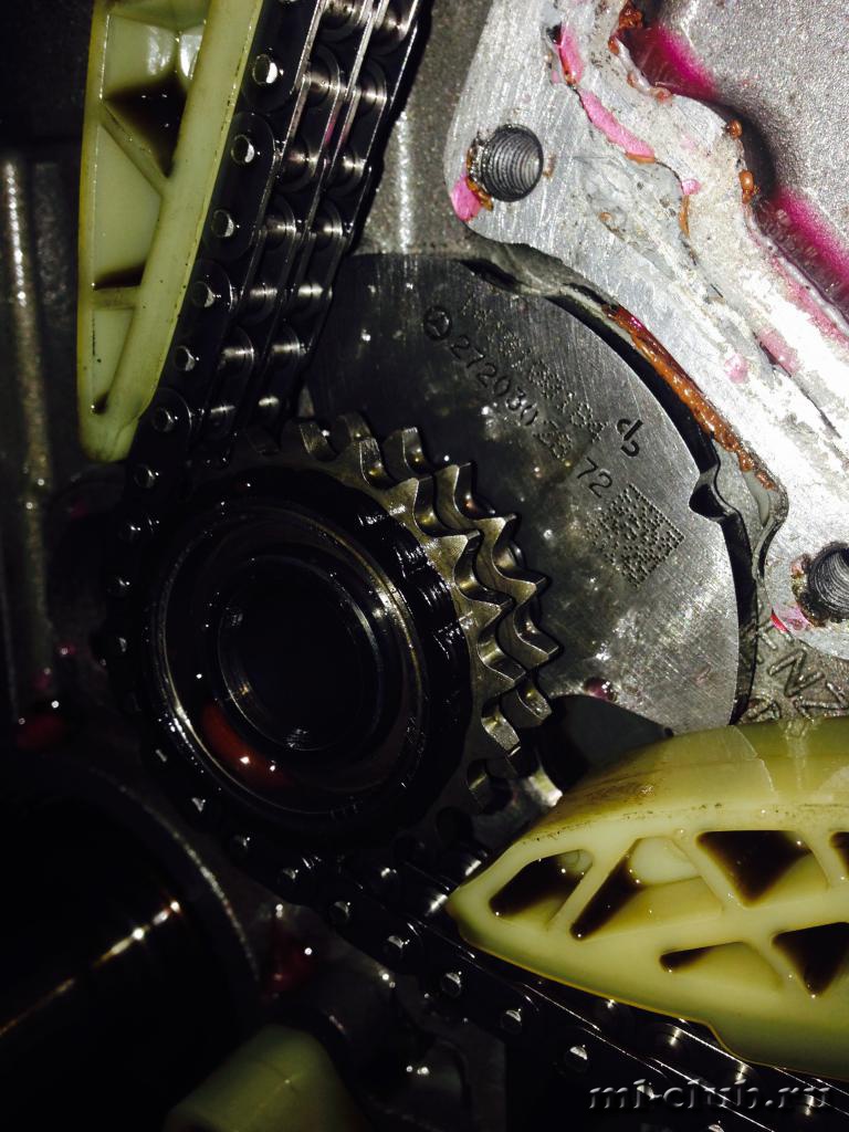

Добрый день!
Нужен Ваш совет, подскажите пожалуйста, требует ли замены балансировочный вал и звезда коленвала которая на фото. Шестерни вроде нормальные.
Машина ML 164 объем 3.5 2005 американец
Зарание благодарю за помощь!

Они уже меняны и стоят нового образца
На долго хватит?))
Ссылка на комментарий
Поделиться на другие сайты
@Крымчанин,+100!
@Roman21120,  При нормальном уходе за движком... как минимум на 300.000
