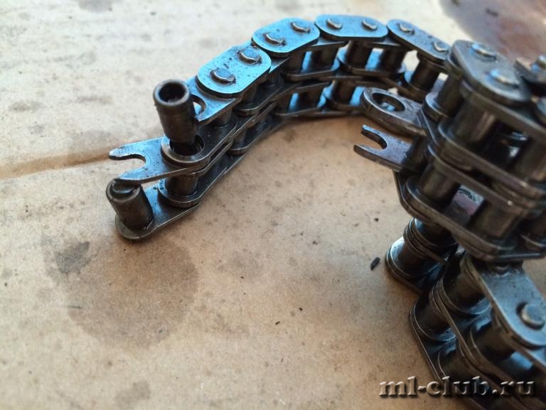

Собираем мотор после гильзовки и заметили небольшой осевой люфт балансирного вала, именно вдоль оси, если двигать его вперед назад есть стук. Так и должно быть или нет?

недолжно там быть люфта
иначе цепь рвать будет

Там всего примерно 1мм люфт
и ?

Думаю на цепь это не влияет. Хотелось бы услышать ответ того кто собирал такой двигатель.
ну собрал я таких уже больше сотни и чё ?
ждем когда на вашем цепь рванет

нет
один пожадничал и получил по заслугам
Должно,
на 272 моторе осевое положение балансировочного вала задается цепью,там нет фиксатора как на 112 моторе,
поэтому осевой люфт там должен быть обязательно,чтобы вал сам нашел свое положение.
