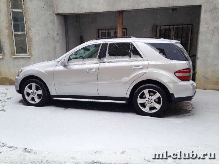

Друзья! Сос! На пробеге 222653 км. Выяснилось что балансиры у меня не меняны и звездочки стерлись! С учетом все сложностей, к Новому году еще один сюрприз для семейного благосостояния! Друзья подскажите пожалуйста, проверенного, адекватного мастера в Москве, кто поможет с этим вопросом!!! Стоит пылится :((

Адекватного-это дешёвого?
В Москве не хотят это делать... Могу дать нормального мастера из региона..

Мне 170 тысяч обьявили, это адекватно?

170 совсем не адекватно...Но при нынешнем курсе...Завтра посчитаю что там получается...

А что там за валы возможно нужно будет менять, "которых там 4 и они по 30 тысяч"?

есть мастер в Нальчике... все "сложные" моторы я отправляю к нему...
4 шестерни по 28 в среднем+балансир+Цепь и прочая фигня+ с/у двигателя в принципе средняя цена
4 шестерни по 28 тысяч?
Фигасе пробег...я к тому, что как правило около сотки все это "удовольствие" выскакивает... Разве возможен такой пробег на тех ("сырых") шестернях ? Может в другом дело?
Диагностика показала что это, разошлись в разные стороны, я еще на троящем двигателе умудрился проехать 150 км.

если машина до 2007 апреля то скорей всего и их менять
