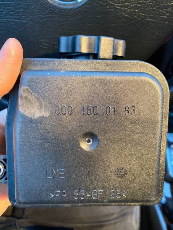

ну вот, заказывал лемфёрдер, а внутри оказался оригинал с затёрым номером) Видимо таможню так легче проходить

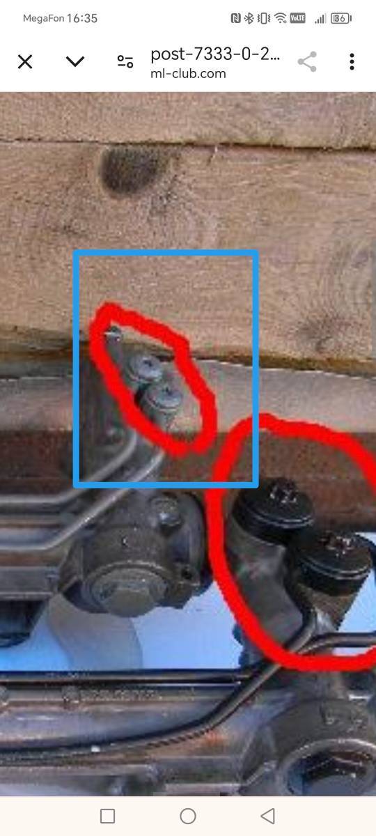

Всем доброго дня. Кто нибудь знает размеры и каталожный номер уплотнительных колец которые ставятся под болты, что я в синем квадрате выделил.
