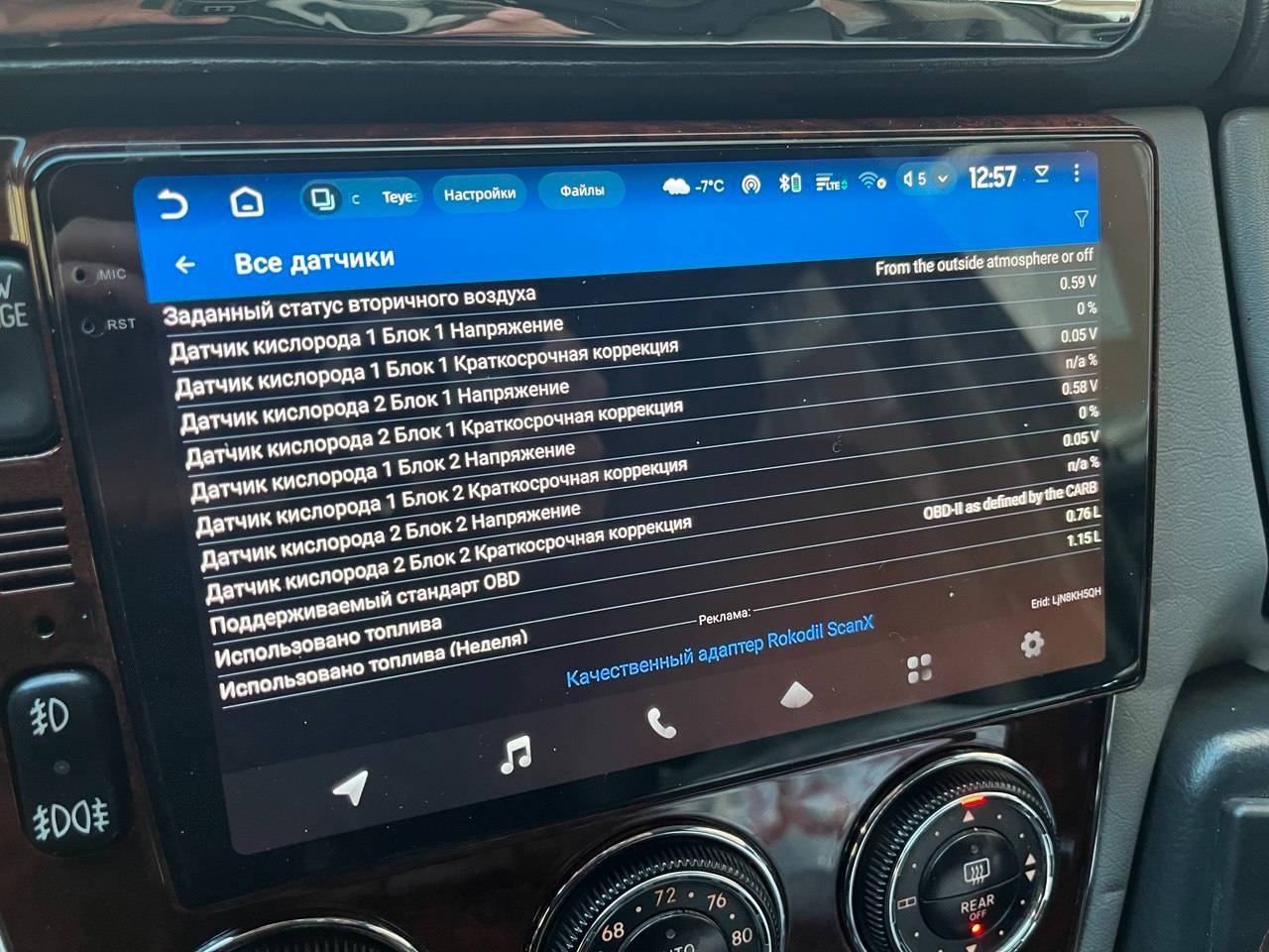

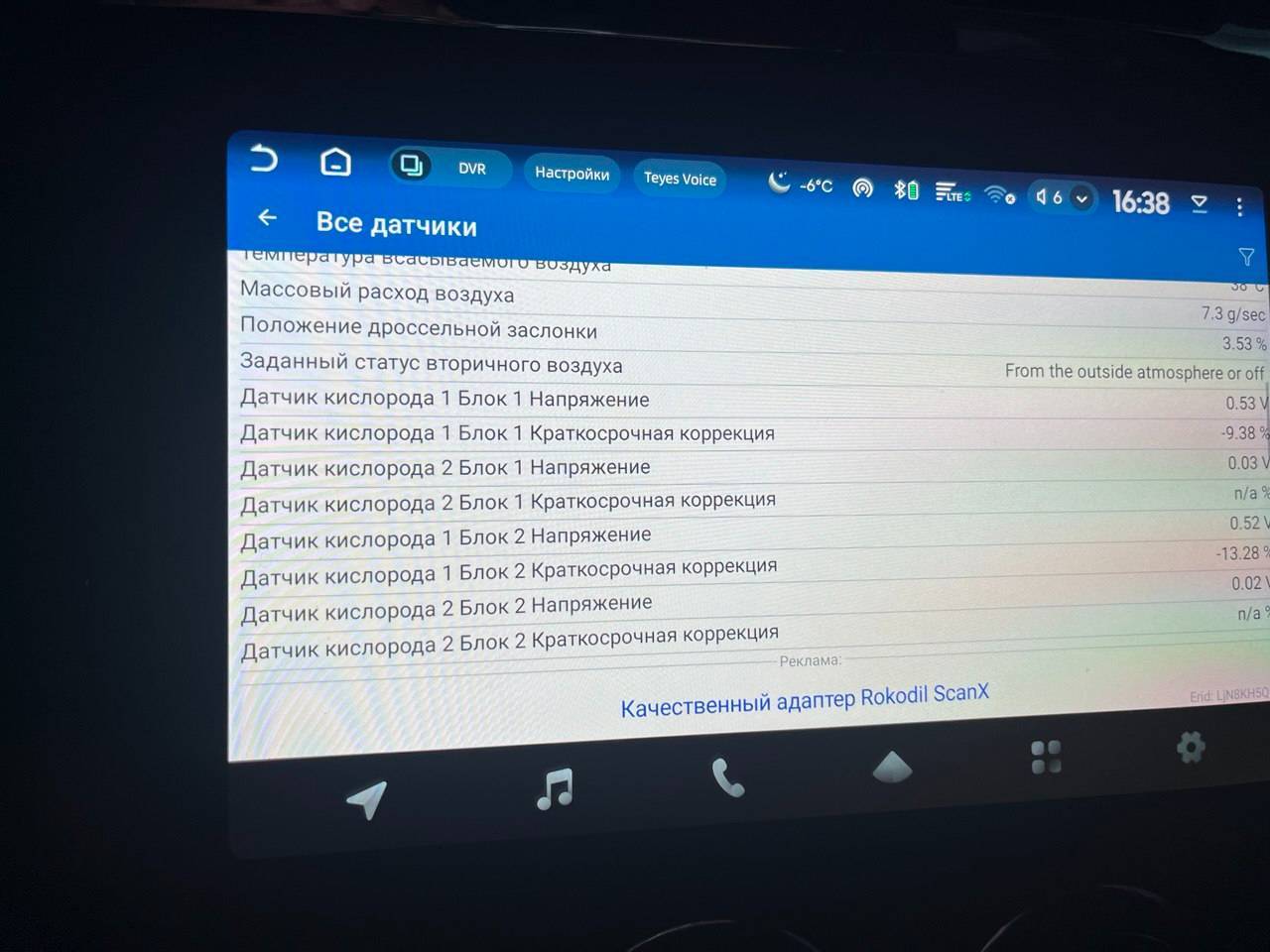

сегодня проехался км 100, трясет меньше, показатели начали двигаться, но в основном краткосрочная коррекция стоит на 0

Коллеги, всем привет! столкнулся с проблемой В общем у машины большой расход, я бы сказал конский за 30л/100км. но работала как часики и разгон был приятный Приехал на СТО приговорили передние лямбды, задние уже отключены. В общем купил оригинальные лямбды по тр. мне их поменяли, ошибки ушли, но есть одно большое НО( машина плохо разгоняется, как будто ее держат за фаркоп и самое неприятное, она начала троить , даже можно сказать двоить, плавают обороты, самопроизвольно подкидывает до 1.5тыс оборотов. В общем машина задыхается. Может кто сталкивался, куда копать?
