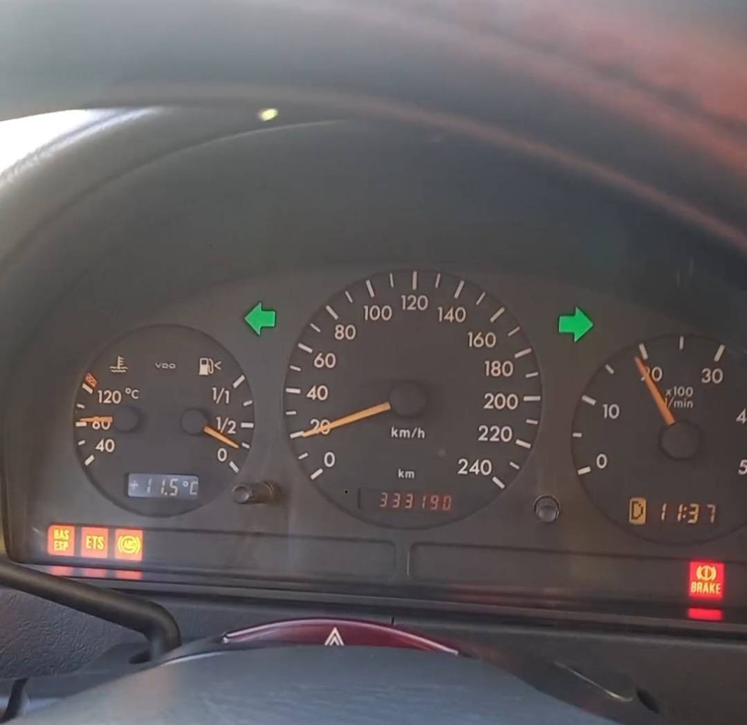

На тормоз после пуска двигателя жамкали? Вспомните, после чего эта гирлянда возникла? Так умирает лягушка.

еще может быть неисправность генератора. особенно если коробас еще в аварию упадет.. или отвал датчиков абс. но так лучше старом прочитать. там все будет в сохраненных и актуальных ошибках.
Прежде всего посмотрите уровень тормозной жидкости. Не хочется гадать на кофейной гуще, но такую гирлянду огней на приборке может дать ошибка по блоку АБС, развал-схождение... Возможно, ошибки покажет датчик давления на главном тормозном цилиндре (в этом случае речь пойдет о замене датчика и/или цилиндра) или датчик на вакуумном усилителе тормозов (соответственно замена датчика и/или вакуумника). Попробуйте некоторое время поездить, посмотреть. В любом случае без СТАРа не обойтись - посмотреть сохраненные ошибки действительно было бы правильно.
лучше старухой сохраненные ошибки посмотреть, думаю, что ошибки связаны будут с блоком АБС.

Что то похожее было, точно не вспомню что, или АКБ ,или сход/развал. Думаю что сход/развал.

Добрый вечер. Заглушила машину, через пару минут завожу- у меня тут целая гирлянда и писк. Проехала пару минут, снова заглушила-завела и всё отлично, больше такого не было. Не думаю, что это был глюк, думаю это предвестник большой беды. Подскажите на что обратить внимание при диагностике? Не факт что эти ошибки будут видны завтра.

Вобщем закончил я, поменяли гидроблок (моторчик ABS+сам блок с катушками+блок ESP), ручник/ножник поменяли все три троса, колодки, ремкомплекты, сам разводящий механизм, после всего этого погасли BRAKE, ETS, ABS, но BAS/ESP осталась гореть. Старуха помогла, залезли в какие-то настройки и поменяли что-то ненужное на нужное и BAS/ESP тоже погасла. Помню, что была ошибка С1047, что-то там с какими-то версиями, на немецком были варианты выбора fest и variable, диагност долго тыкался и, как говорит, случайно нашёл, где и что поменять)) Теперь ничего не горит, ручник работает, всё ок. Хотел спросить, есть ли какой-то лайфхак, чтобы изолировать бачок омывателя от гидроблока, а то вся эта ситуация из-за бачка и произошла, старый треснувший был и две зимы ссался прямо на блок. Заменил на новый, но всё равно опасаюсь повторения) Плюс заменил резинки, которые стоят на дырках, где моторчики омывателей перед/зад втыкаются в бачок. Ну и моторчики сами тоже поменял оба. Нюансы - ремкомплекты на ручник не мог найти нигде в каталожных магазинах по номеру A1634200023, нашёл только на авито в единственном месте. Взял пару, чтобы остался один на всякий случай) Плюс на майские продавец отдыхал до 12 числа, потом пересылка и в итоге я сидел полмесяца, ждал эти ремкомплекты, а они были прям очень нужны, потому что когда сняли диски задние, ситуация там была плачевная, фотку прилагаю.
