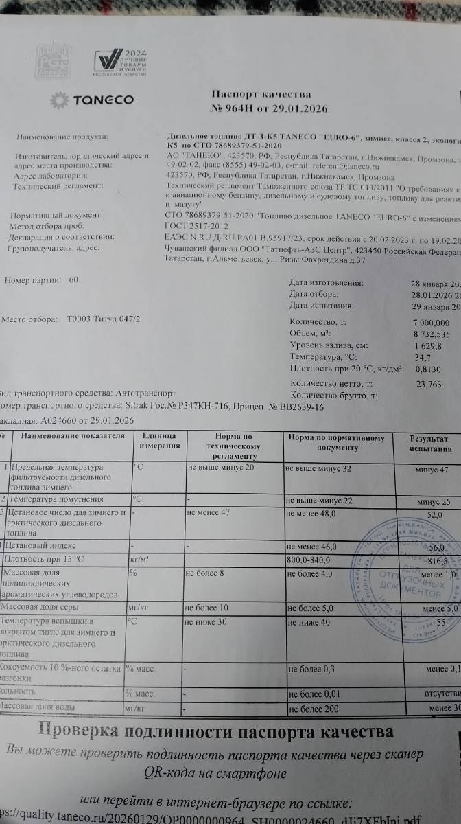

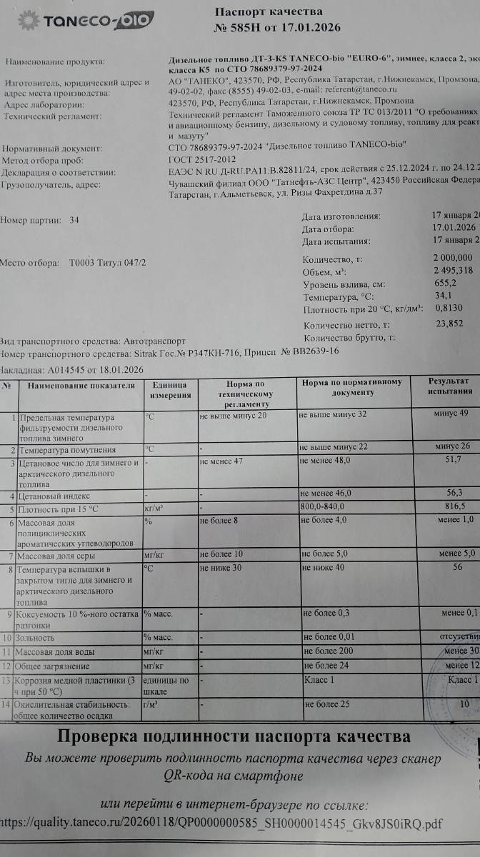

Заправляю Татнефть ДТ танеко, не замерзает

иногда бывает на заводе танеко грузятся. Смотреть паспорта качества на АЗС надо смотреть. Лукойл до нового года тоже бывали
