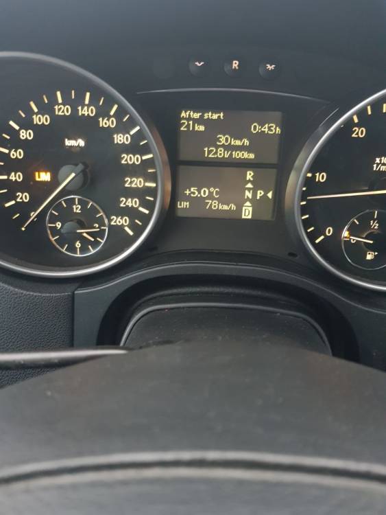

8 минут назад, Dim651 сказал:
@alex00  @W164 у меня в холод так же.
А расход при этом какой?)) У меня аж до 20 по БК показывает в пробках))
Блин, похоже скоро создам бж по машине. Никто не в курсе, отражатели фар у гл и мл одинаковые?
Ссылка на комментарий
Поделиться на другие сайты
@alex00 расход ± 16. Но это в сплошной пробке от дома до работы и обратно. 9 км))). Однажды был расход 26.
9 минут назад, Dim651 сказал:
По баку у меня так же+-16 с единой пробкой. Но и масса по более. В общем тогда не переживаю.
