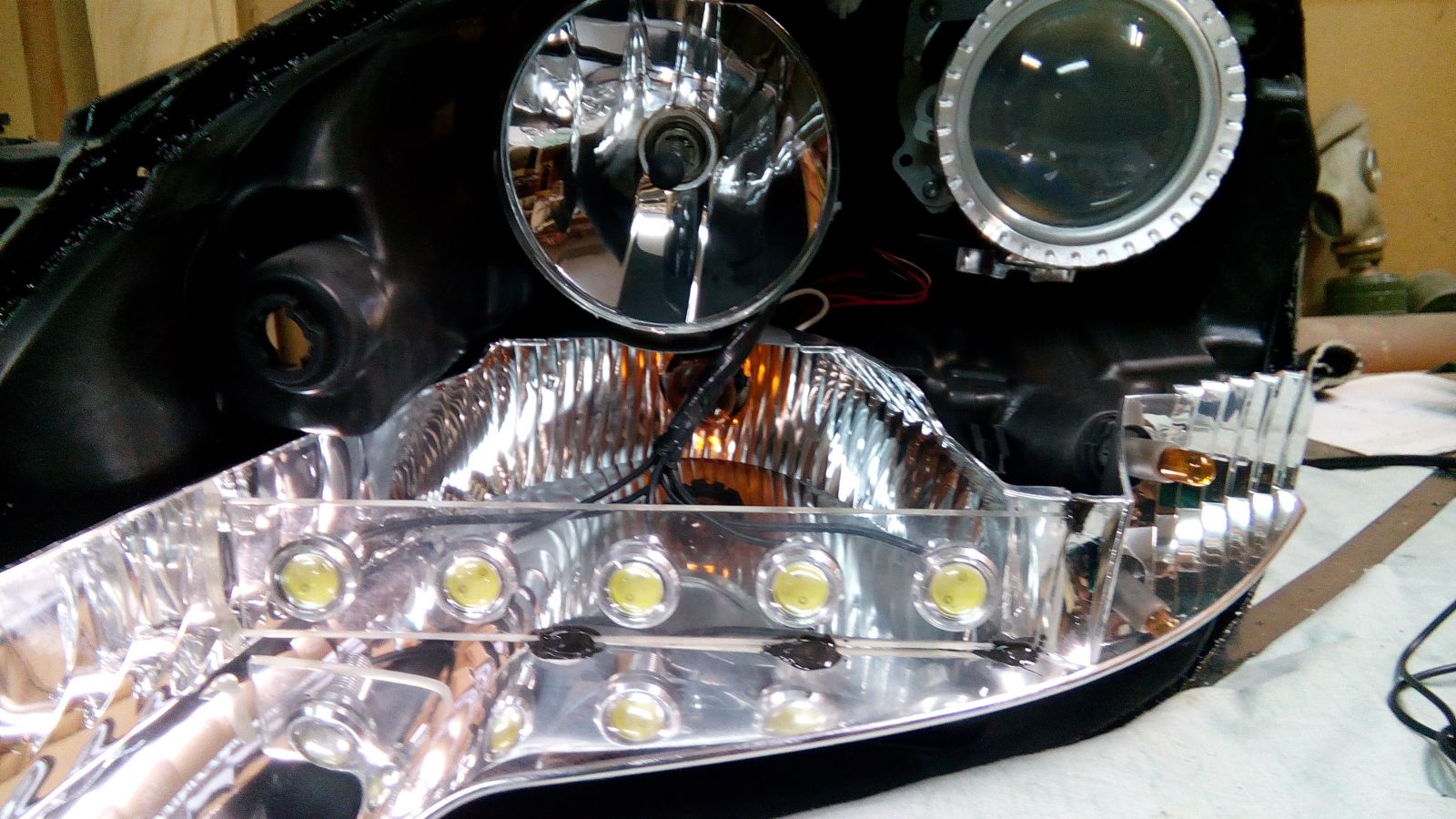

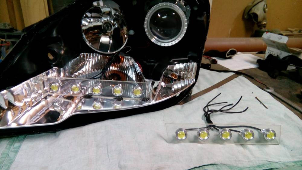

я устанавливал  лампы такого типа в противотуманки и две оранжевые обманки как на фото, по ДХО теперь,разбирал фару ,заказывал на али светодиоды по 7 шт на фару,соединял параллельно ,на планку из оргстекла прозрачного крепишь в ряд и клеешь в фару,соединяешь все это дело через блок управления,тоже на али продается,там несколько вариантов подключения,я сделал так что горит дхо,включаешь поворотник дхо моргает одновременно с желтой лампой поворотника,кодировать ничего не надо,соглашусь что светодиоды должны быть качественные чтобы не лазить туда больше,теперь жалею что не сделал отчет по фарам

покупай тогда светодиоды белый+оранжевый
вот такие опперационные вмешательства в тело фары
