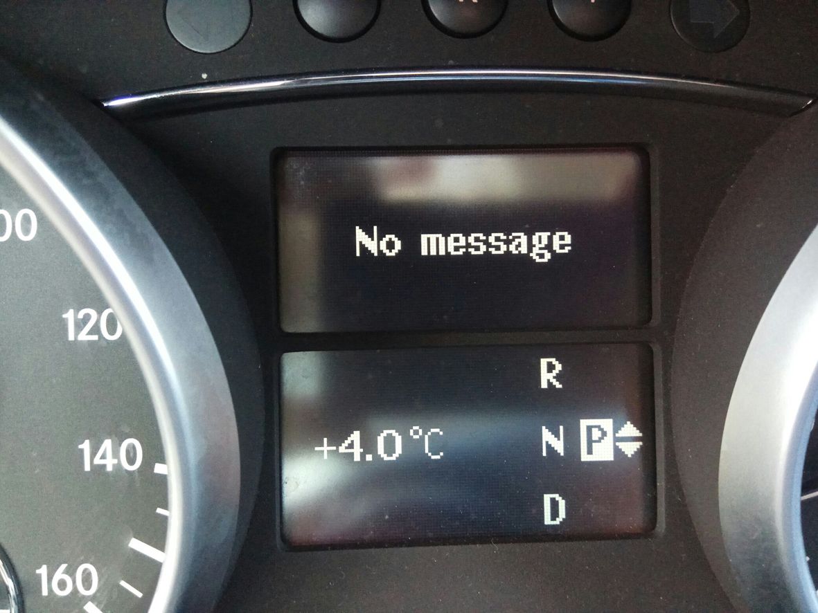

Появилось данное сообщение на приборке
На диагностике была ошибка по дополнительному аккумуляторы и еще несколько ошибок электронных в спящем режиме. Решил заменить аккумулятор.

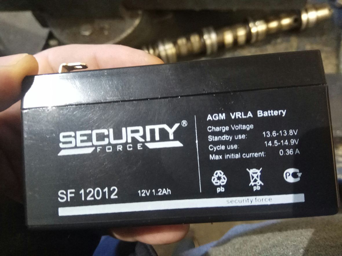

Были думы оригинал или нет, в итоге по советам клубней в данной теме, таки взял аккум для пожарных систем.

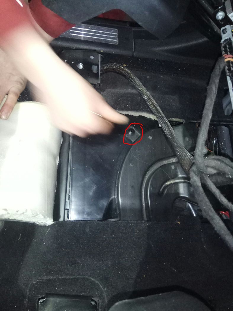

Отодвигаем переднее пассажирское сидение вперед до конца. Снимаем пластиковую накладку в зоне воздуховода в ногах задних пассажиров. Она на защелках.5ac0bd9312ba8_1.thumb.jpg.8a5ae680004ff43170d4376d24011a02.jpg
Затем откручиваем два болта, которые крепят сидение (звездочка на 10)
Далее отодвигаем сиденье до упора назад и откручиваем два таких же болта спереди
Сидение я не снимал полностью, фишки не отсоединял. Просто откинул его к задним сидениям. Поднимаем коврик, там воздуховод. Он на клипсах, снимаем клипсы, вынимаем воздуховод. Под ним еще одна пластиковая накладка, вынимаем.

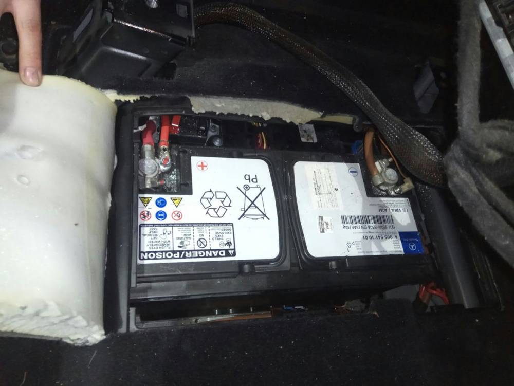

Скидываем клеммы с большого аккума и вынимем его. Аккуратно, у него в задней части трубка к сливу в полу. При установке, не забыть ее поставить обратно
Все! Получаем доступ к доп. аккумулятору. Снимаем клеммы, откручиваем верхнее крепление, вынимаем.
Такой аккумулятор там стоял
Такой поставил

Несколько клубней, которых мы знаем, в этой теме отписывались, что заменили и ездят без проблем. Кто то уже 2 года отъездил.
Возможно срок службы такого аккумулятора ниже, чем оригинала, но и стоимость тоже
Менял несколько дней назад, сообщения больше не выскакивали. После замены проверяли, ошибок тоже не было.
