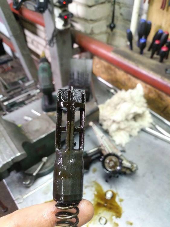

@areon этот клапан он пластиковый, или просто говном забился?
  В 11.03.2019 в 13:45, СУПЕРГЕН сказал:

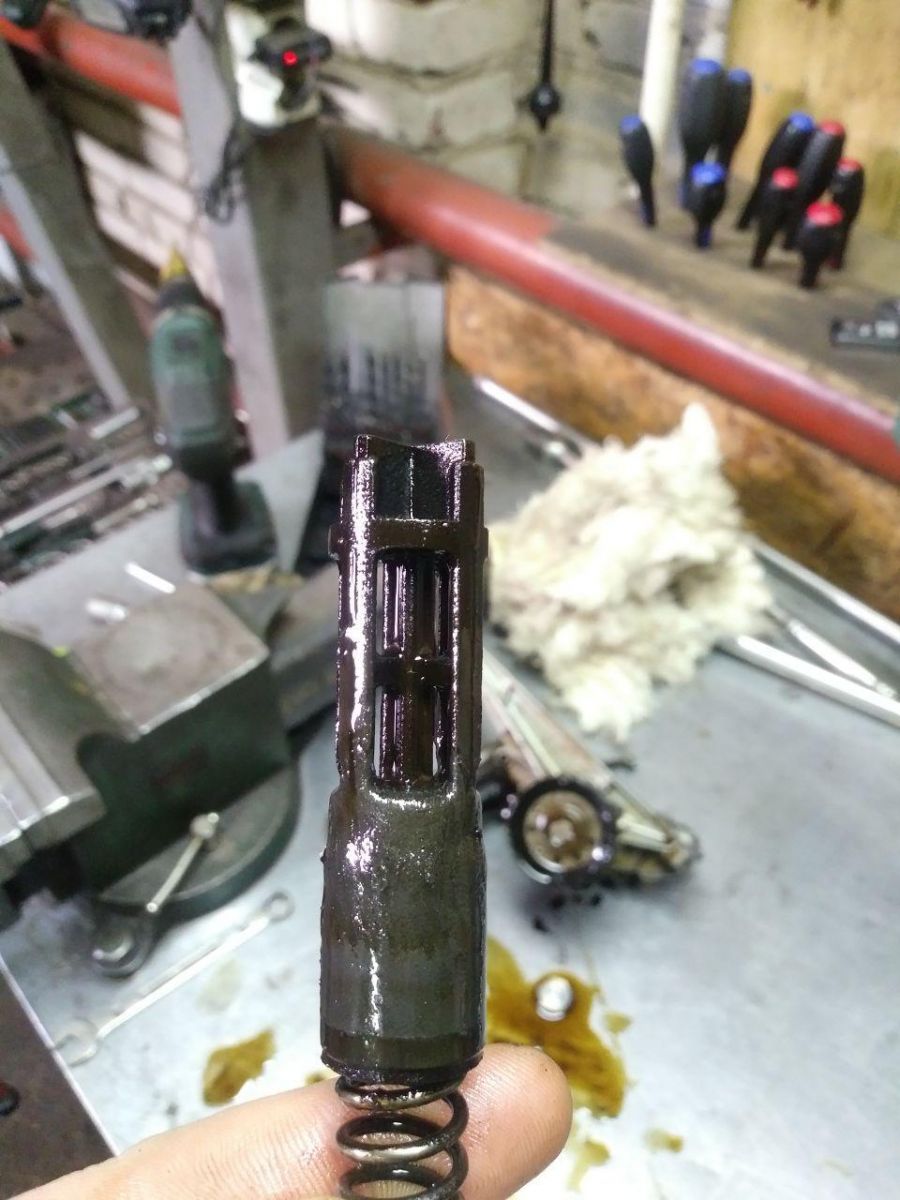

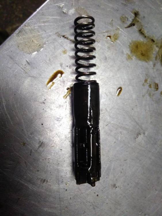

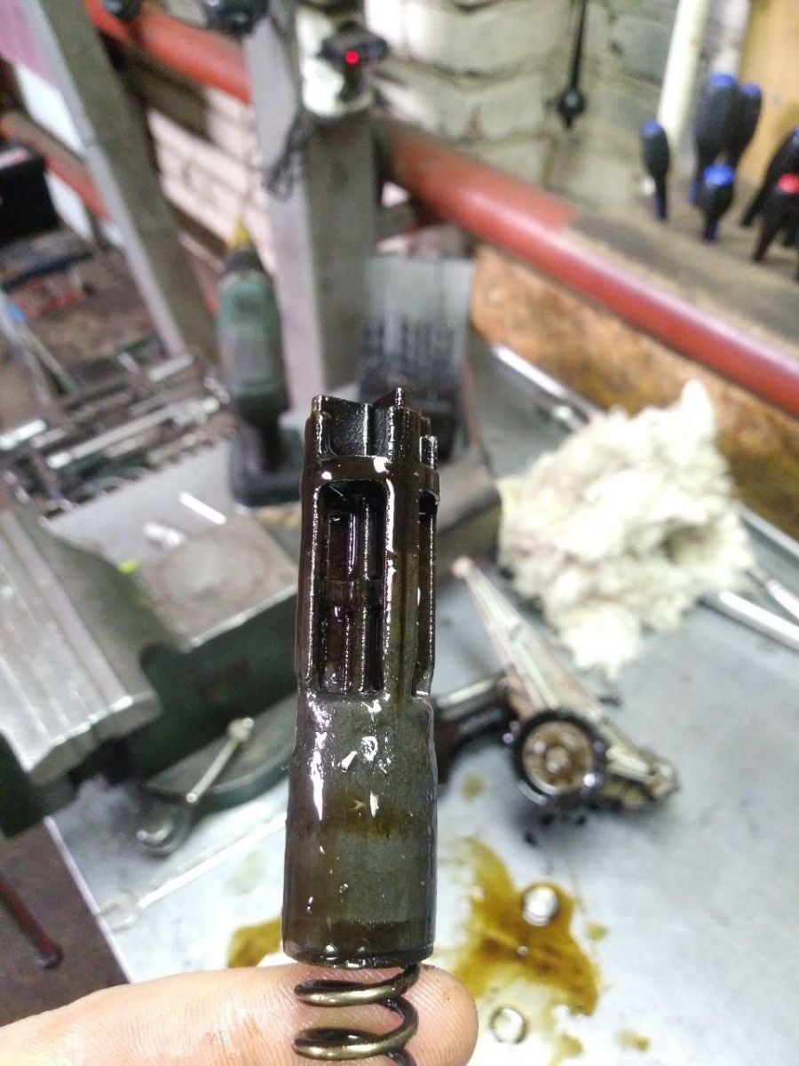

Он из непонятного материала. точно не метал.

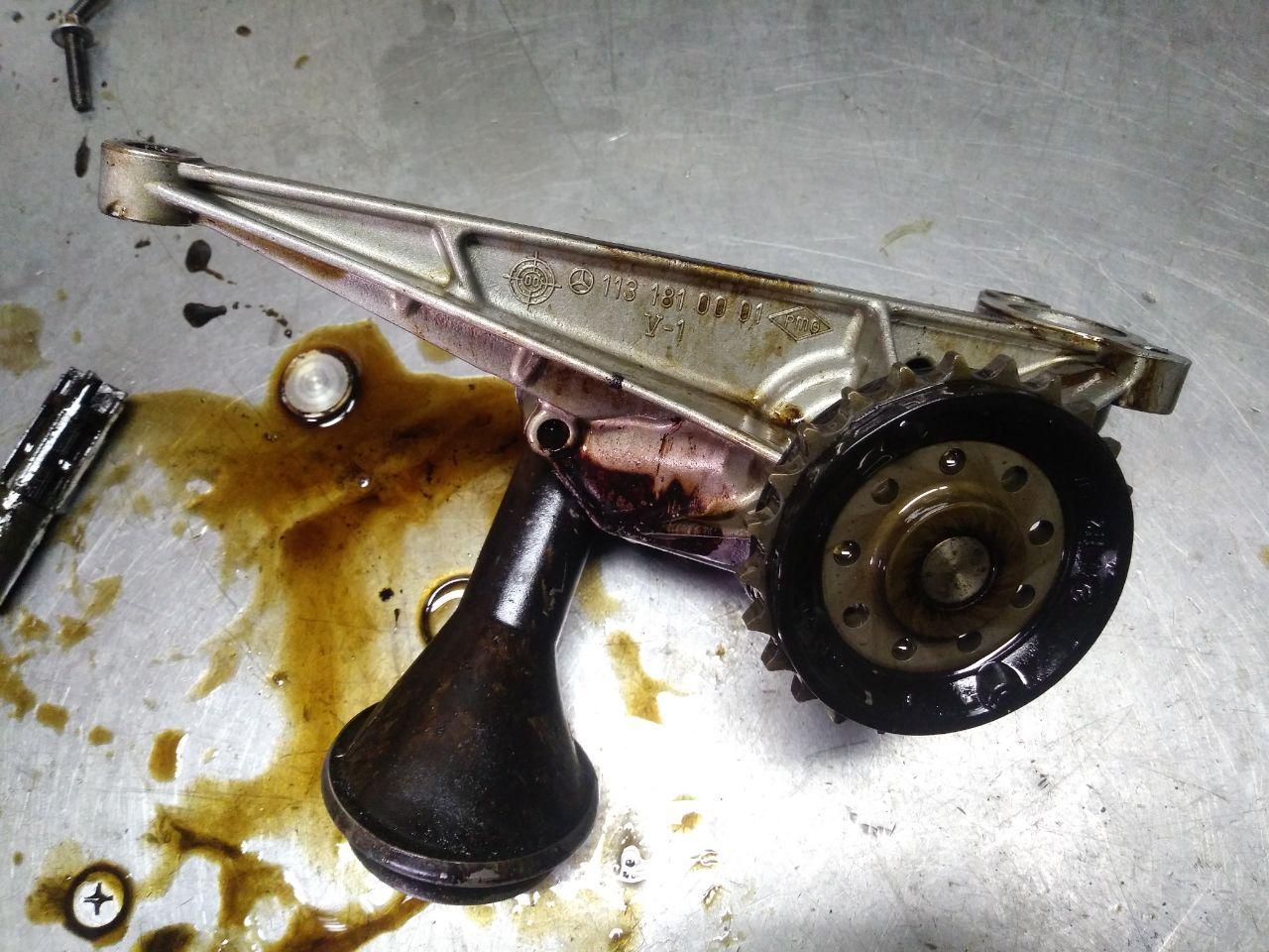

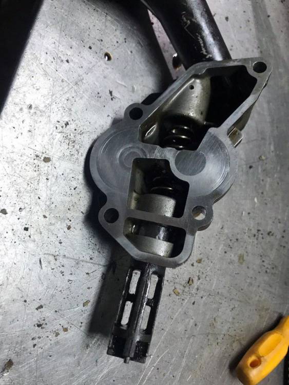

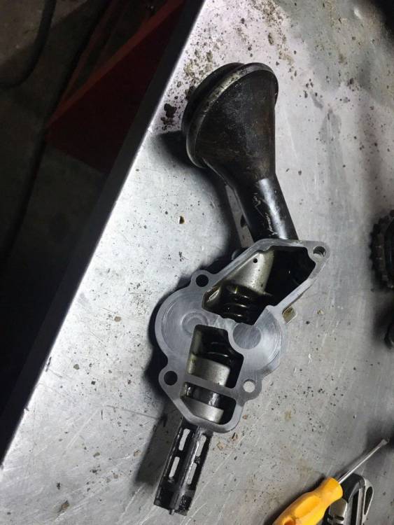

Вечером потрогаю руками скажу. Со слов ремонтников это что то типа фторопласта. Клапан расширился и когда сливали масло заклинил в закрытом положении.
Клапан отдельно не продается. насос в сборе 20000 руб. жалко покупать насос, так как непонятно что с мотором в целом.
Наверно буду тоже покупать контракт, если не получиться что то придумать с клапаном.
Думаю что у разбощиков есть отдельный от мотора за не дорого.

может на пробу свой клапан обработать маленько? что-бы не клинил. вроде там тела достаточно?
  В 12.03.2019 в 06:07, vladelec сказал:
Да вот тоже так думаю.

Да, насос нашел по месту.
И фрезеровщика нашел. Должны сделать клапан. Выложу сюда тогда.
Постараюсь даже с размерами.
Клапан будет готов к концу недели. Результаты запуска и работы напишу сюда

  В 11.03.2019 в 12:44, areon сказал:
Короче. Заклинил какой то редукционной клапан в маслонасосе. Обратный в порядке. Мотор внутри чистый. Грязи слилось немного.
Подскажите, пожалуйста, при демонтаже насоса надо снимать большой поддон? И как снимается цепочка?
ты ж мою тему читал про замену обратного клапана. на 320 к одному болту не подлезть не сняв большой поддон. я дырку просверлил. и фотоотчет  в теме был. тоже руки чешутся еще раз залезть туда....

ссылка на клапан который изготовили.
Сегодня устанавливают на мотор.

а при нагреве он не расширится?
Вот и посмотрю.
О результатах напишу. Машину собрали.

Машину, промыли и завели. Мотор стал работать ровнее. Давление в норме. Проехал пока километров 50.
Заказал себе индикатор давления масла defi. Как приедет буду устанавливать.
После выходных напишу пробег и результаты работы.

Всем привет. Пока все норм. Проехал на машине уже 500 км. Наблюдаю.
Мотор работает ровнее. Машина начала нормально реагировать на педаль газа. Обычно это проявлялось так. При скорости 60-70 км/ч,  при попытке ускориться, авто очень тяжело набирал обороты, но если продавать кикдаун, то ускорялся нормально.
Теперь этого нет.
Промывал Димексидом. Никаких проблем не возникло. Мотор стал работать ровнее и тише.
