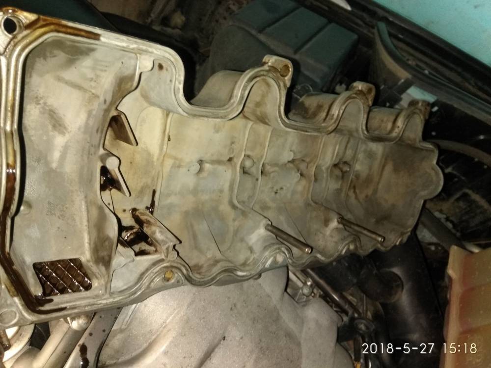

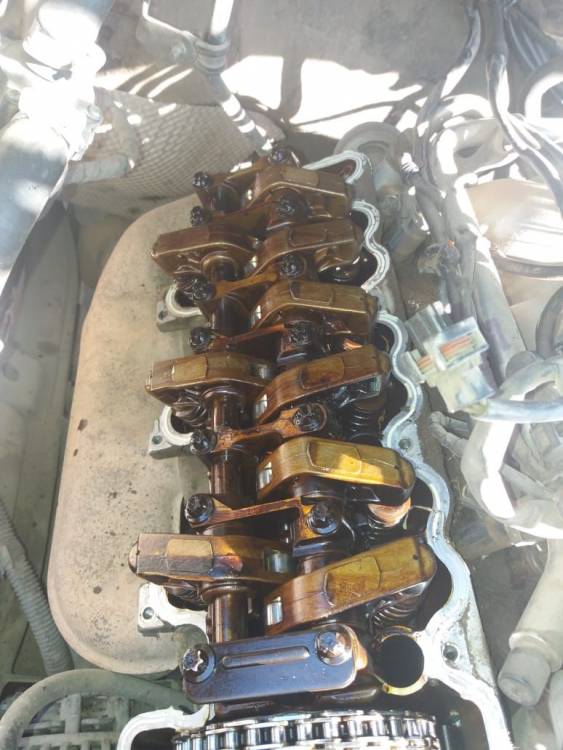

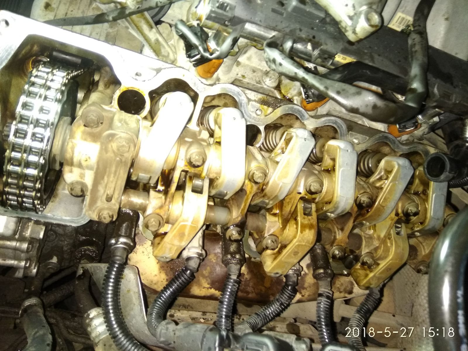

Неделю назад промыл двигатель димексидом! Мыл на два раза,затем двойная промывка, эффектом очень доволен, поинтересней поехала машинка,мотор стал чище. Попробую выложить фото
Ссылка на комментарий
Поделиться на другие сайты
22 часа назад, Alexx460 сказал:
Отлично отмыло. Но лаковые отложения немного остались. Но это не беда.
У меня их осталось больше. Но я промывал с Димексом на один раз. И потом на два раза чисто маслом.

Снимут поддон ещё его сфотаю.
