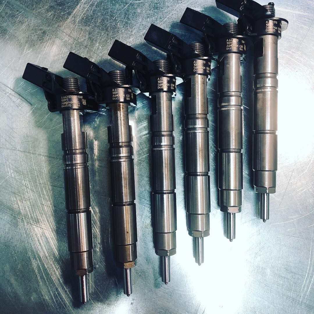

1,2 форсунки  льют в обратку, ....2,6  форсунки  переливают  на больших оборотах
Ссылка на комментарий
Поделиться на другие сайты
10 часов назад, Сергей Самара сказал:
Подключите старуху, зайди в блок CDI там действительные значения, там есть калибровка нулевого объема (если значения по первому столбцу где низкое давление 250 бар по цилиндрам опустилось меньше  -10 это значит распылитель не герметичен т.е. течет , когда значение станет -135 блок отрубит эту форсунку). Получается у тебя на низком давление образуется капля на конце распылителя,  и часть топлива сгорает  на поверхности поршня, а не в виде пыли, и идет сизый дым на холостых когда машина прогрета, и при резком нажатии. Когда форсунки сливают в обратку это значит клапана не закрывают плотно в форсунках.
Форсунки сделаны из одного и того же, стоят на одной машине, работают на одном топливе и в одних режимах. +/- износ одинаковый будет.
2 минуты назад, Vadim108 сказал:

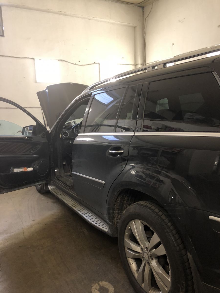

ЭТО ФОТО ТРУПА С ПРОБЕГОМ 145 ТЫС КМ ДЫМИЛ НЕ СИЛЬНО

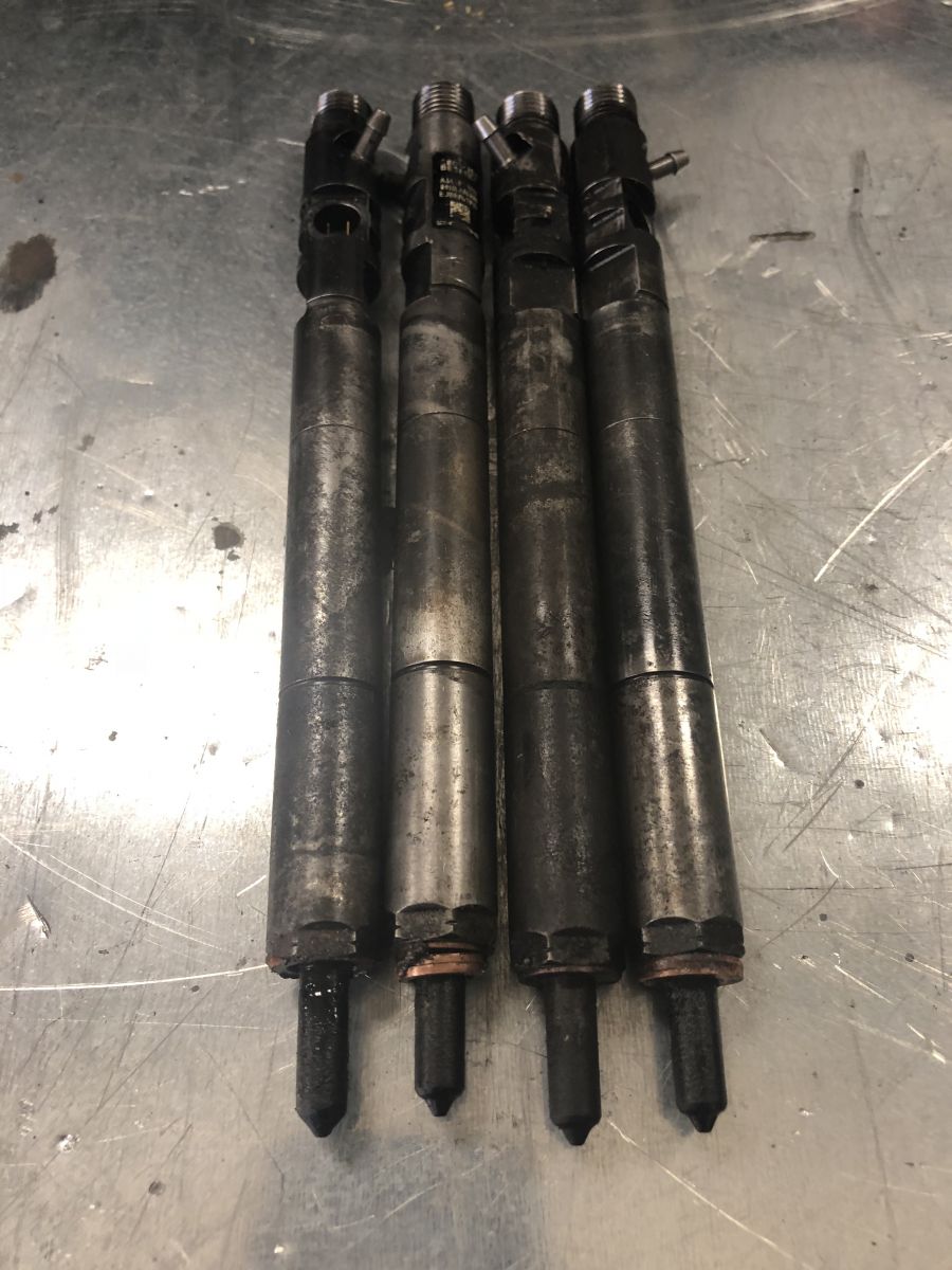

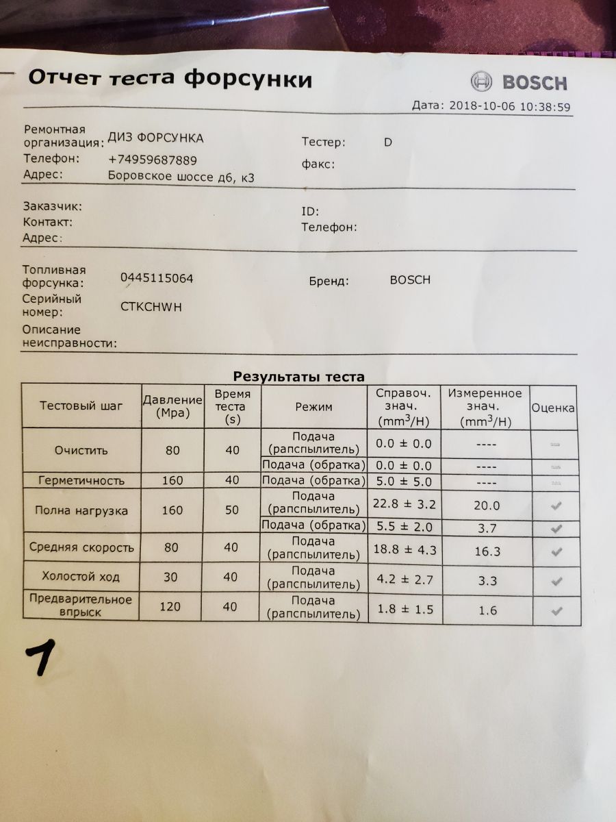

Спасибо за работу ! Мл 164 om642. Сегодня заменил у ребят форсунки . Поставили восстановленные а мои забрали. Причина ремонта сильный дым после 15 минут работы на холостых. Диагностика показала что все форсунки сопливят. На стенде видел как образуется капля на конце :))). Через 1000км приеду на контроль параметров. Топливо использовал Газпромнефть и Трасса недавно перешел на Татнефть Танеко. Но ребята посоветовали только Лукойл. Буду лить только Лукойл. Посмотрим что будет.
