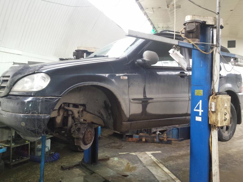

Итак,давно что-то не писал ничего...Дальше будет много букв)))
С момента покупки сделано очень многоB).Даже не помню всего(ахааха владею всего чуть больше месяца).
Перед тем как начну,хотелось бы выразить огромную благодарность моему ПАПЕ,и ML-CLUBу)
Взял я автомобиль не в лучшем состоянии(а точнее прям Убитый),но хотелось давно,да и на ремонт деньги были.Папа мой работает на СТО,поддержал,говорит сделаем все,бери.
Так вот,после приезда с Москвы,первым делом переварили выхлоп(выше описанно все).
Потом поменял насос гура(у меня мл 230 поставил luk с c(e) класса.
После занялся електрикой.Не горела левая сторона габаритов,после долгих выяснений причина была найдена-сам переключатель света(левые габариты работали только в положении "между светом и габаритами".Авито... и вот я купил у парня с Ростова(ярославская область) переключатель за 600!!!рублей(дешевле 3000 не было,а у этого надломан рычажок круиза,но у меня его нет,снял и все огонь))).Вообщем малой кровью,как говориться.
Потом жена поехала по делам,звонит и говорит"не заводится"....Трос,сто,муки папы,бензонасос мертв.Точнее его потревожили он ожил,но меня это не устраивало,т.к в любой момент опять мог подвести(щетки скорее всего).Благо у электрика с этого сто лежал ОРИГИГАЛЬНЫЙ б.у насос(у клиента не работал указатель уровня топлива,поменял насос,а дело было в панели приборов)1000 рублей "по-свойски" и мой емеля запел.

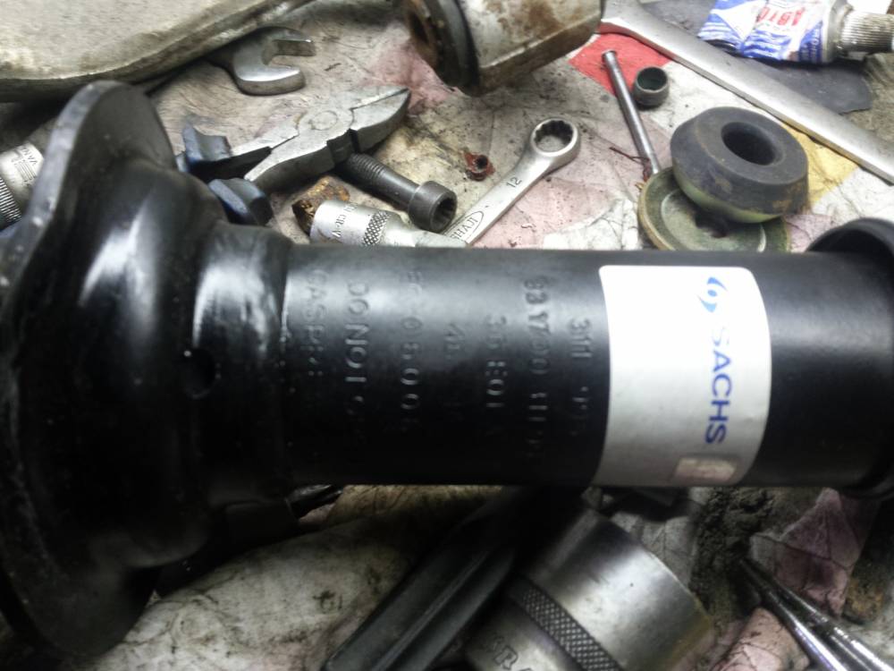

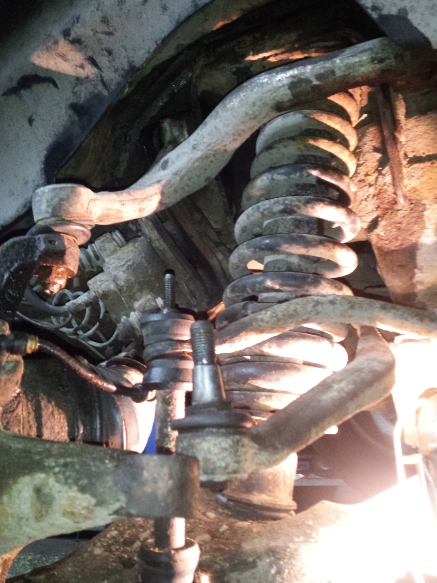

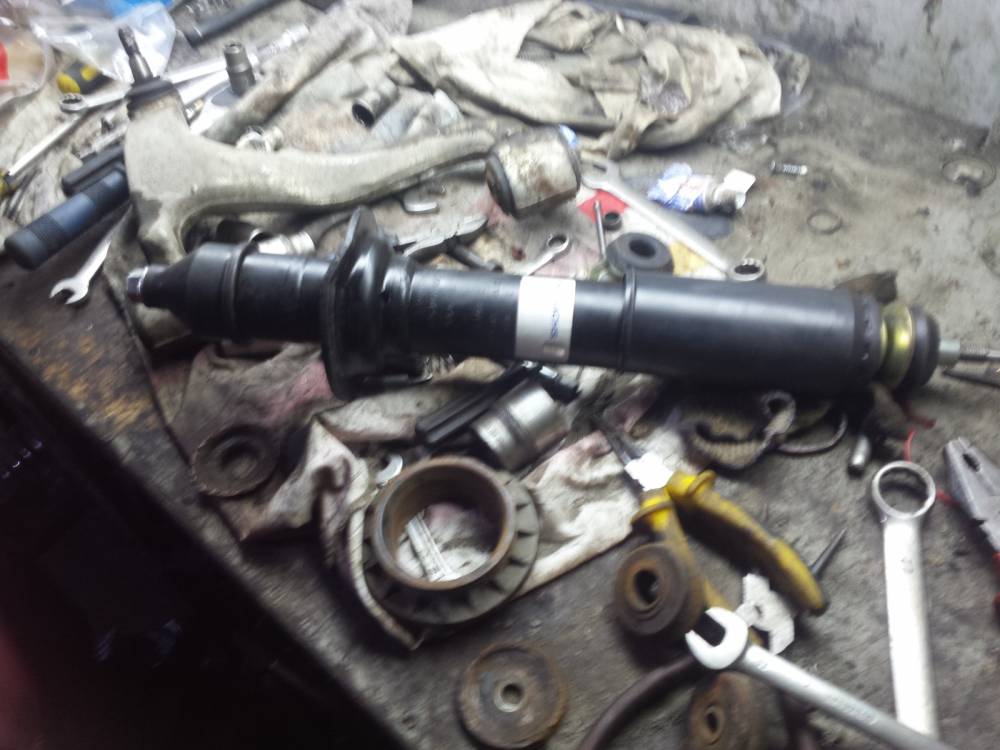

Далее до нового года я хотел отремонтировать ходовую,мне нужно было поменять:
Все нижние шаровые;
Задние верхние рычаги;
Передние ступичные подшипники;
Задние амортизаторы;
Пружины.
Удалось поменять только сегодня и то не совсем все.Не осилили с папой правую заднюю сторону.Авто не ухоженный,и много ржи на болтах-гайках.Но вместе с тем почти все готово!
Даже без развала емеля едет как по рельсам после сегодняшнего ремонта.

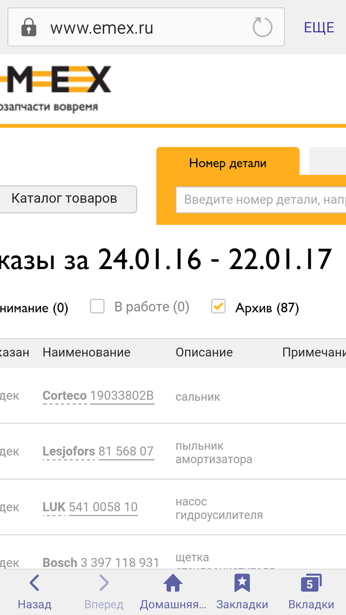

Далее прилагаю скриншоты заказанных запчастей,может кому-то и пригодится.

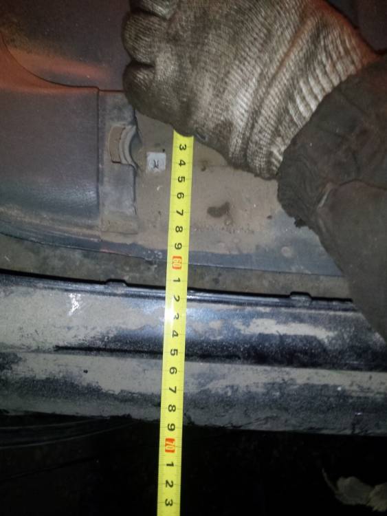

Кстати пружины(пока одну,левую) поставил фирмы autoklakson(русские).После сборки слева 53см как в аптеке.Поездим,посмотрим....Всем удачи,если есть вопросы или пожелания,welcome)

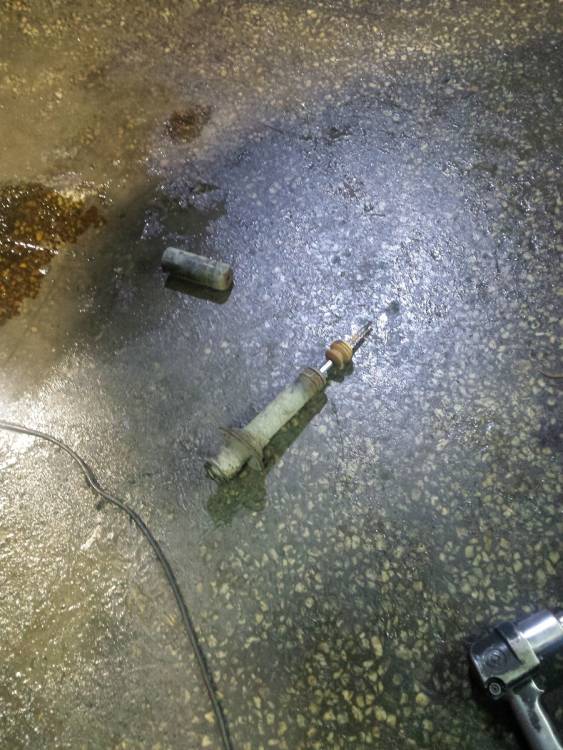

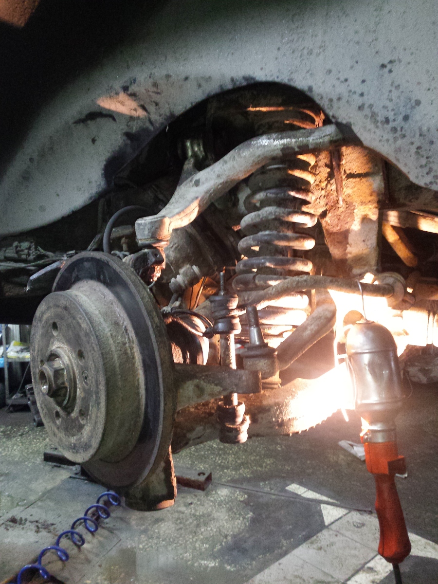

Ну и немного фото процесса сегодняшнего дня)
На одном из фото Папа варит спецключ для шаровых,нижних.
Все просто:кусок трубы диаметра как сама опора,к ней приварили 2(можно и 4ре) шпильки,которые вставляются в пазы гайки опоры.К самой трубке приварили старую испорченную головку под вороток.Не спорю,можно купить готовый ключ,но я не купил,а снимать и ставить было надо.Зубилом же стучать не будешь!?Да и быстрее крутить,чем стучать)
