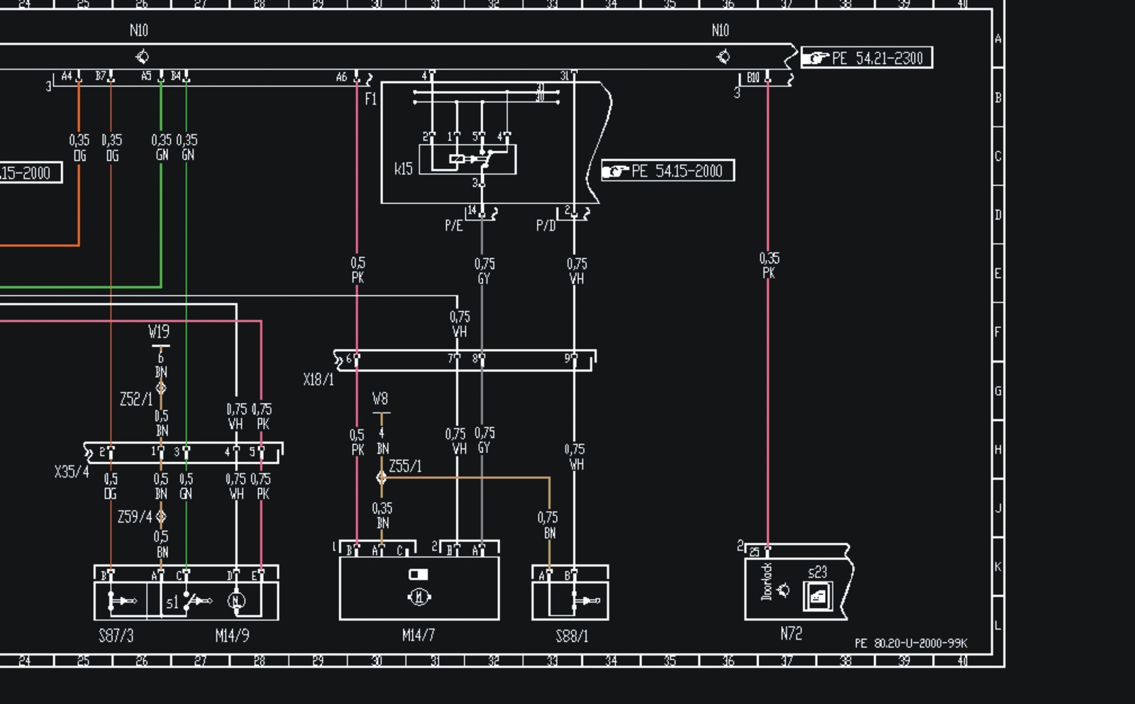

ну, хрен знает, по твоему вину 09.2001 г.в., ладно не в этом суть....
n72s23 в правом нижнем углу, кнопка дверей
провод один, тут совет Гуру нужен.
20 часов назад, СУПЕРГЕН написал:
Закрытие провод на массу, открытие через резистор 1к на массу, если точно помню...

мне конечно незачем, но так для общего развития,@kovax т.е. на розовый если подать минус то это закрытие, а если на него же через резистор и тоже минус то открытие, так? И данные по резистору можно узнать только при вскрытии, или есть данные в других источниках, типа ВИС и.тп.?
@СУПЕРГЕН данные в техкарте на установку сиг - в инете есть и профильных форумах - у меня так сделано.
@kovax ну, т.е. розовый это минус, на который подаётся разное напряжение, а ААМ уже реешает открыть или закрыть?

нет слов.....:blink: проверь нажатием на собачку остальные закроются....значит вперед...
9 часов назад, СУПЕРГЕН написал:
да, так на многих авто реализовано.

Думаю, что будет в тему. Дорестайл 98 год, управление ЦЗ идет по одному проводу, массой и открывается и закрывается. Что то подсказывает мне, что так не должно быть (на кнопку ЦЗ реагирует только в одну сторону, один раз нажал - открыто, второй раз нажал - закрыто). С ключа ЦЗ не работает. (т.е. при повороте водительской личинки открывается только водительская дверь), радиоканал ЦЗ также не управляет.
@EAGLE дорест строго 2 провода минусом, рест один провод - все проверено и выверено. кнопки же качелька...
@kovax , да понимаю, сигналок больше десятка переставил, со своей как всегда проблемы. Куда копать пока хз. 1 провод и реагирует вот именно как описал - одна подача минуса - открытие, вторая подача - закрытие...
у дореста 2 провода с кнопки на ААМ идет же.
