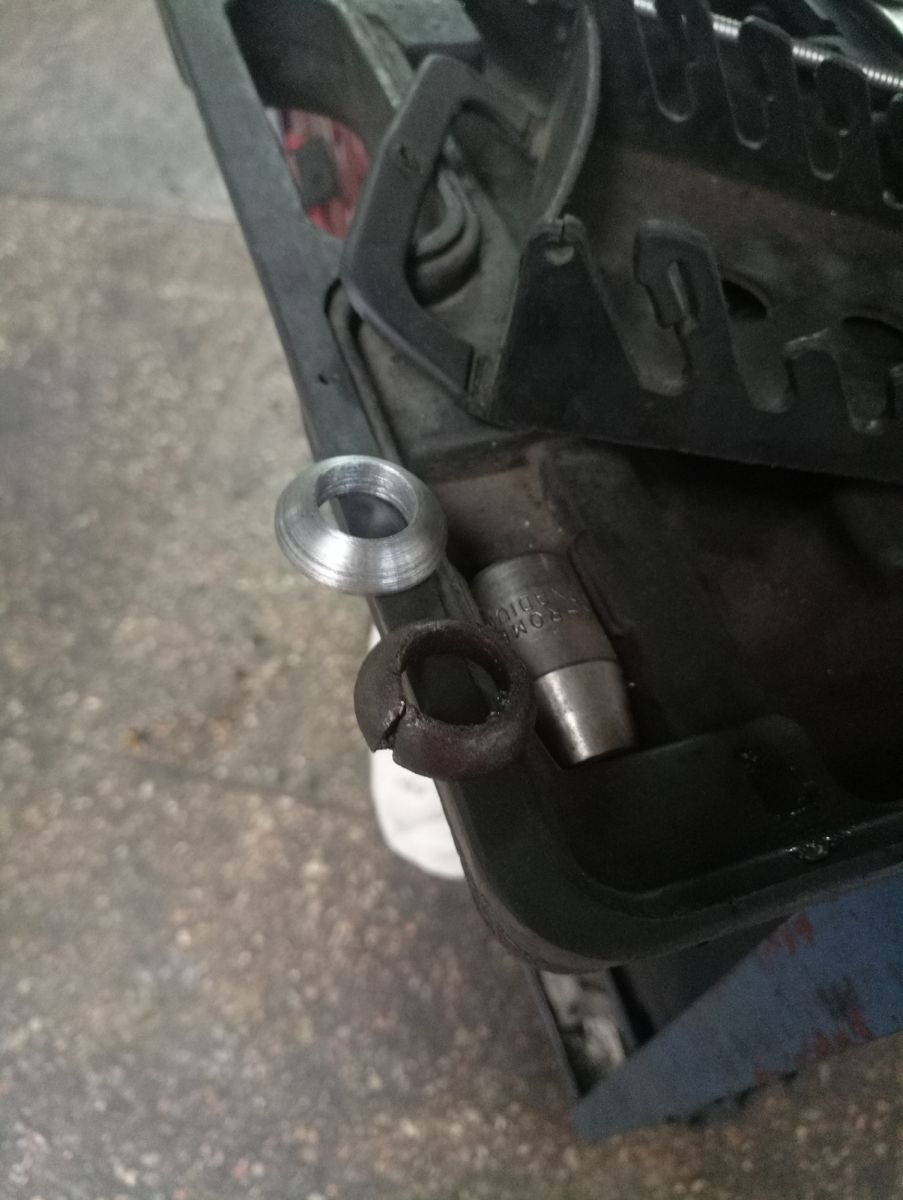

Небольшое отчет по еще одним причинам щелчков в торсионе... Может кому-то поможет...
Пару лет назад я менял пластиковые постели, металлические пластины и регулировал сам торсион... Поездил два года и стал опять слышать щелчки...
Один из одесских владельцев МЛ порекомендовал мне мастера, который на торсионах "собаку съел" ;)
Созвонились с ним, рассказал про щелчки и про уже замененные детали... Его вердикт был однозначен - надо менять треснувшую конусную шайбу, которая одевается на регулировочный болт. Она не имеет отдельный каталожный номер и купить ее сложно.
Мастер их вытачивает под заказ...
Попутно увидели, что одна из пластиковых постелей торсиона лопнула и заменили сразу обе…
Высоту выставили как требуется — в промежутке между 48 и 50 см от центра ступицы до края крыла…
На все работы потратили около часа…

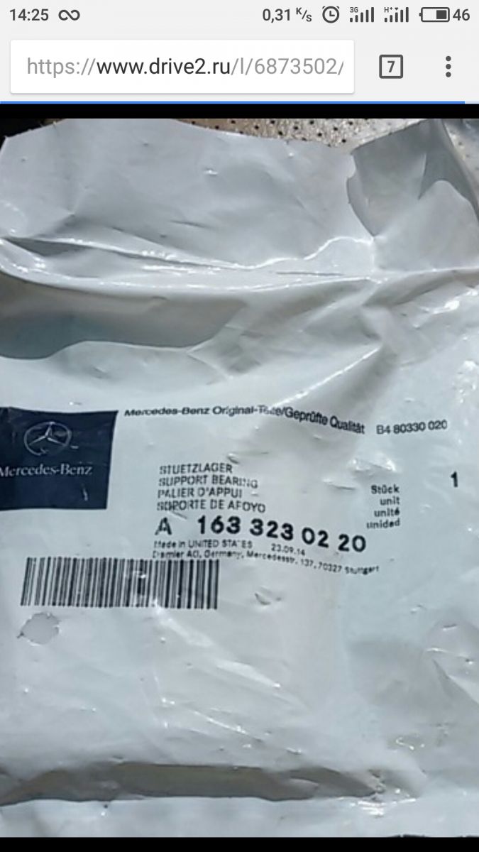

Номерок пластиковых деталюшек выкладываю…

  В 02.11.2017 в 12:00, Одессит сказал:
О, как интересно!
Получается, что эта шайба только в сборе со всем блоком регулировки идет?

На том СТО были последние. Но они недорогие и без проблем заказываются через Экзист ;)

Отдельно в каталоге есть только:
- постель торсиона - A1633230220,
- пластина (опорная шайба под болт крепления) - A1633260025,
- пыльник болта (резиновый колпачок) - A1639880135
