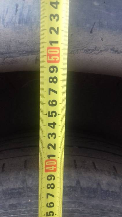

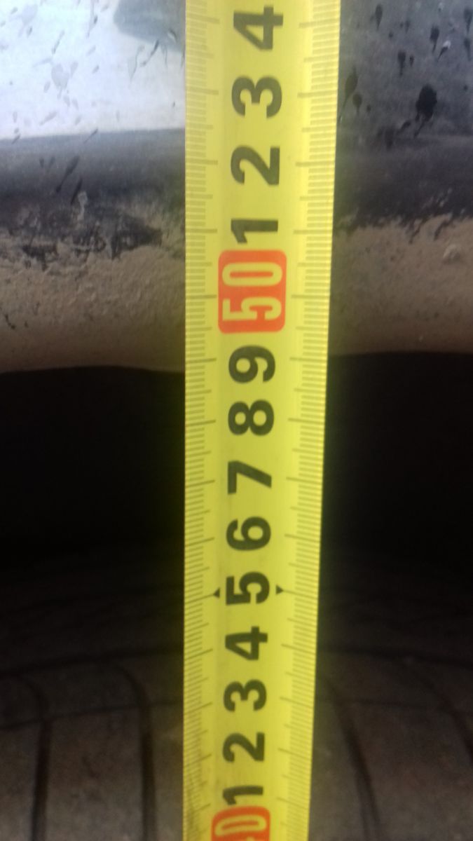

Помогите замерить величину.
Вот переднее
А вот заднее

20 минут назад, Werne сказал:
Вот переднее
А вот заднее
Перед  49, зад 48,5

2 минуты назад, DocFed сказал:
Перед  49, зад 48,5
Спасибо!
