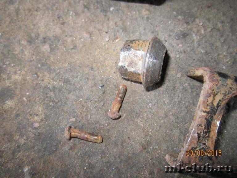

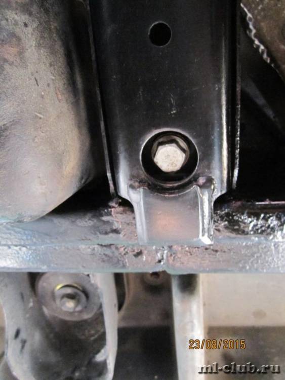

менял летом ,что старые ,что новые болты были на 18  post-16093-0-77006000-1450214031_thumb.j
а если гайку провернёт тоже Пи..лохо :D post-16093-0-63180600-1450214080_thumb.j
