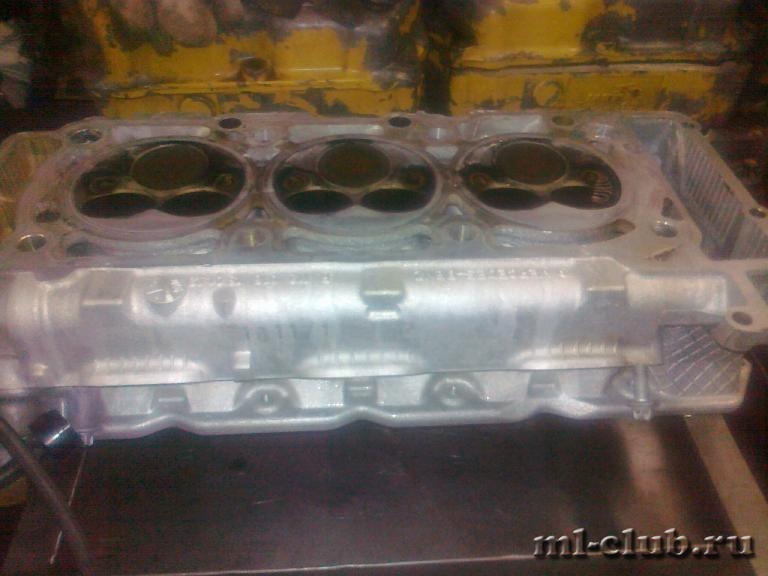

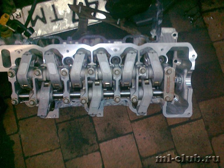

Похвастаюсь)))))
идет процесс разбора донора и проверки его составных частей ))))

Похвастаюсь)))))
башка и башка))) давай рассказывай возможные причины стука наглядно)))))))

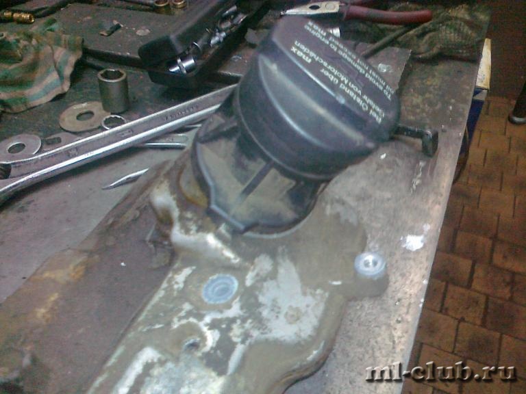

Мужики, очередной вопрос.

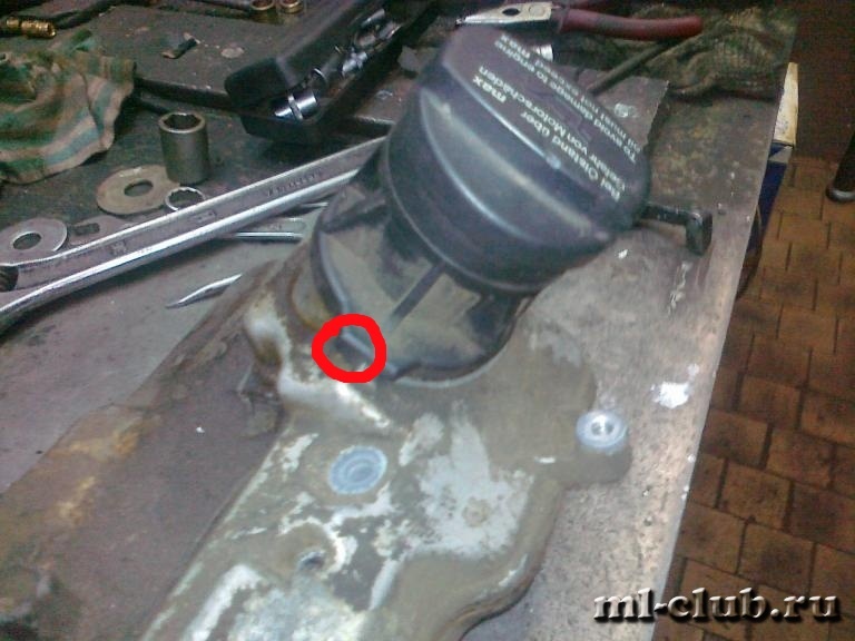

Как снять заливную горловину масла и ни чего не сломать?
поддеваеш отверткой и против часовой стрелки крутиш
post-16093-0-78098700-1453379695_thumb.j
Что поддевать отверткой?
стопор на фото отметил
только акуратно,без дури, там пластина на горлышке попадает в пазы на крышке
Ок. Пошел пробовать)
дим процес пошол
Пошел. Со скрипом, но пошел. А то моторист ругается, я у него склад своего хлама устроил)))). Говорит выкину твой двигатель и раздатки, т.к. устал о них спотыкаться))
Там внизу ещё болтик вроде бы имеется?
@somig, ДА! Он спокойно выкручивается крестообразной отверткой и вся деталь разбирается на УРА! А если выворачивать и подковыривать сверху, как тут советовали, практически в 90% случаев одна из деталей гнется, а другая ломается :D
Я про это и подумал. Просто этот болтик может быть загажен гамулой масляной и его не сразу обнаружишь. А так можно и обломать что-нибудь
))))))) я открутил, и вроде ни чего не сломал)))))). Завтра гляну внимательно))))) Болтик еще не видел))))
