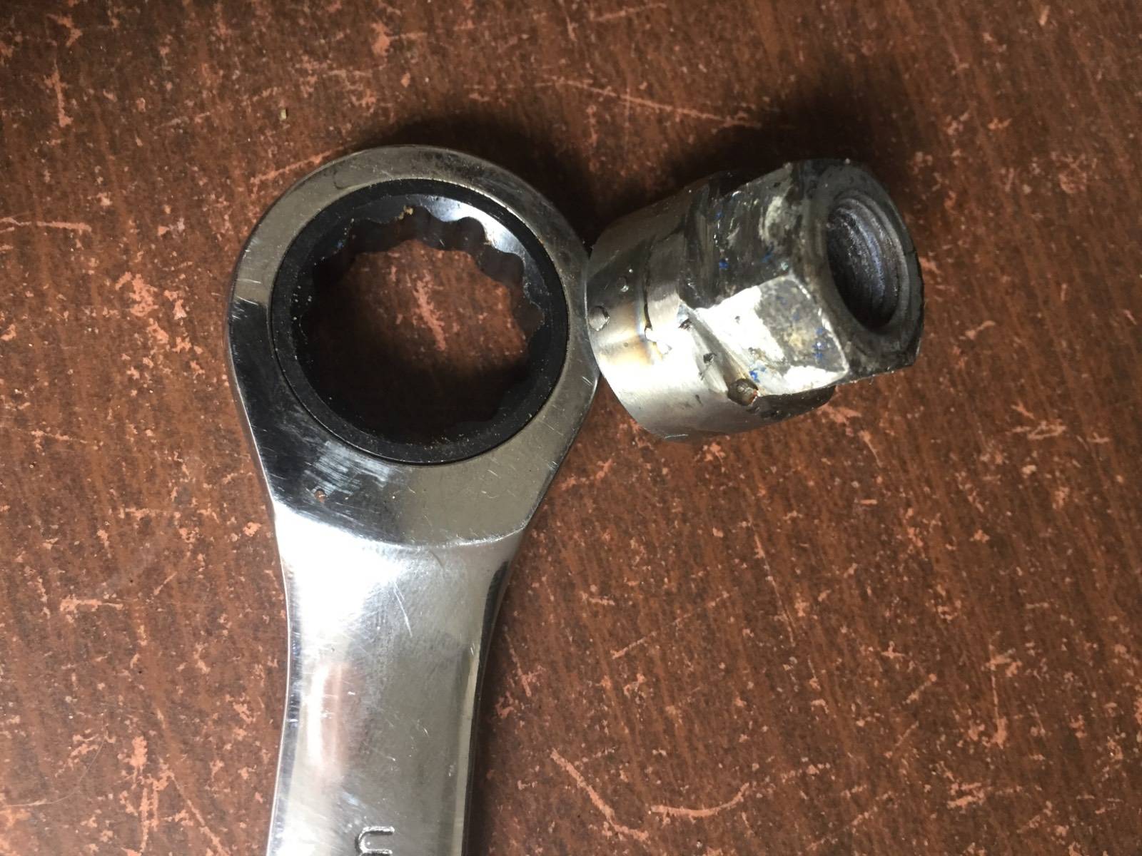

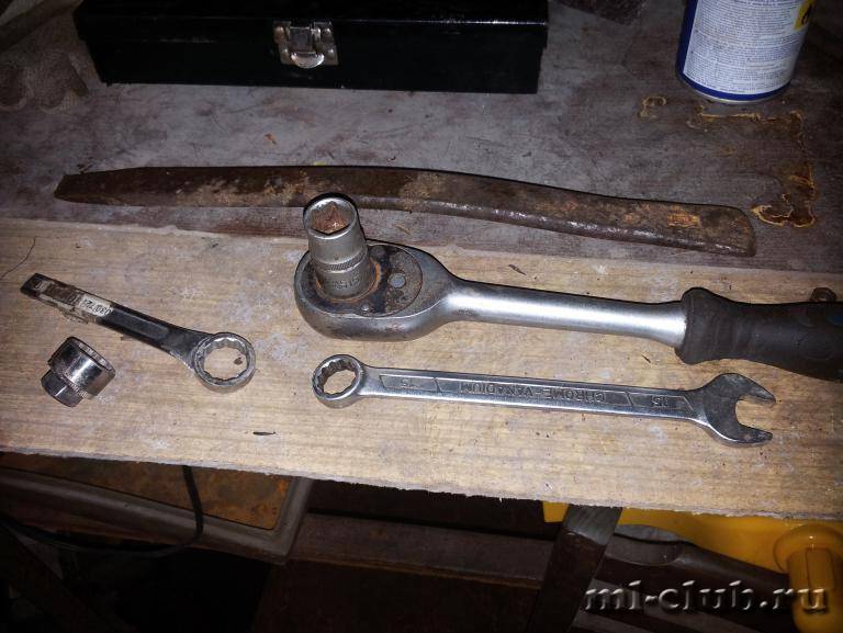

raen07, надо внимательно отнестись к изображению.(ключ 6ти гранник) ,
я ключь делал  в процессе .
 расположение шестигранника и плеча ( под градусам  :alko_8: должны соответствовать . Как говорится:" что бы не было пизд ежу, надо делать по чертежу") .
Антон, я не мерил свой ключ.Но если есть большое желание твоё сделать ключ и открутиь эту гайку, могу промерить железяку. НО не сегодня. а можно просто внимательно посмотреть, тогда всё влезет.
Трещётка в моём случае ну никак не крутилась бы.
Мало места для проворота. А своим и подлез, и всунул, и открутил.
Всё в моём посте.

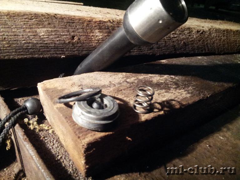

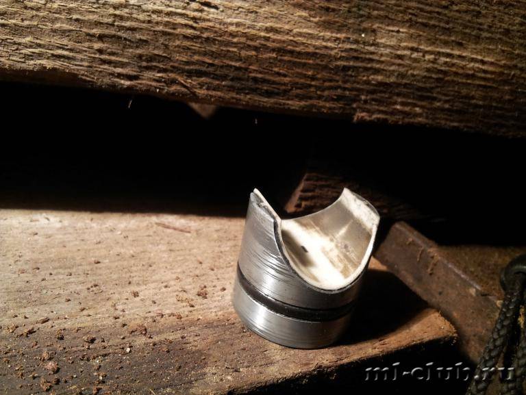

привет всем вчера поменял вкладыш хоть мой был в порядке вся проблема как я понел в пружинке так как она с годами проседает и теряет свою жесткость , гайку еле окрутил так как она была закернина  крючь слизался и вот  понемногу откручивал зубилом а так  все гуд спасибо!
С Победой!
И я как все .... открутил, проверил... набил смазки ... закрутил до упора и четверть обратно ... с затяжкой угадал :))

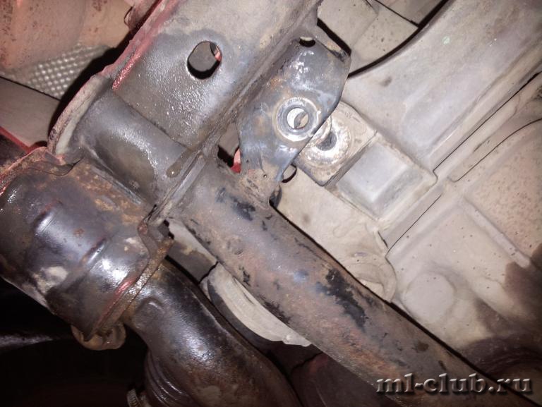

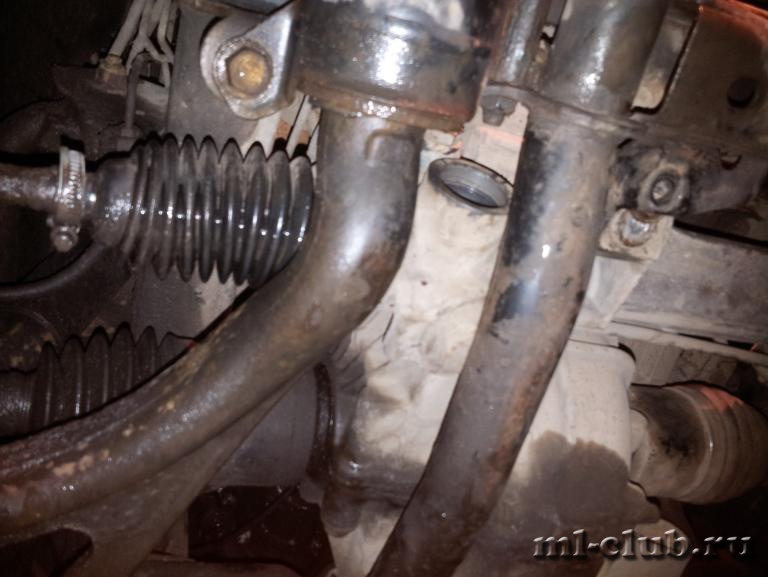

Вчера менял, без снятия. С правой стороны просто легко, с левой придётся открутить 3 болта крепления редуктора и сместить его вверх. Нижние отверткой вынимаются, верхние выбивается с низу при помощи всё той же отвёртки и молотка.

болты стоят гайками сверху, но на ход поршней как они стоят это не влияет, Володя писал о том, что если гайки сверху, то можно вынуть болт, сдвинуть рейку и разобрать поджимной механизм без снятия рейки целиком, таким образом вы ВОЗМОЖНО уберёте люфт.

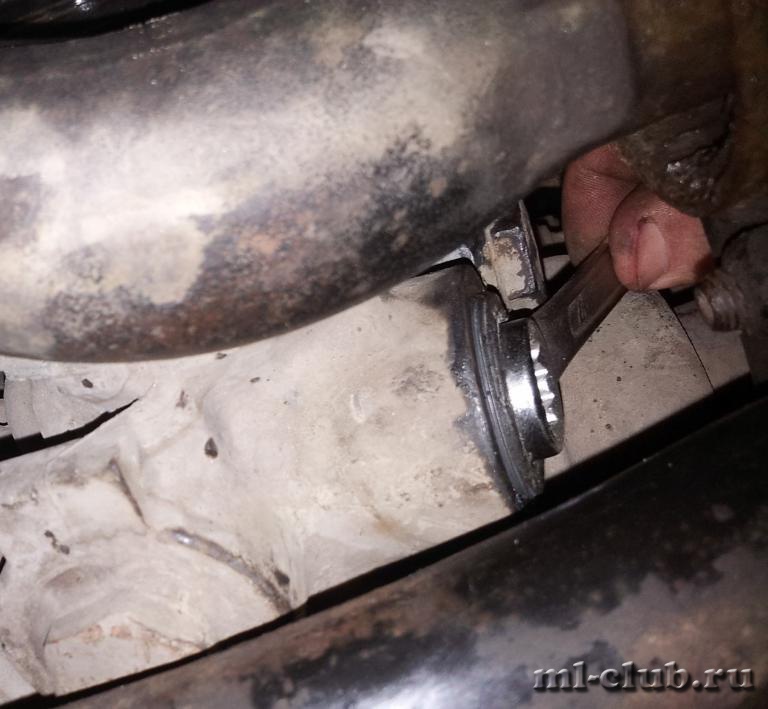

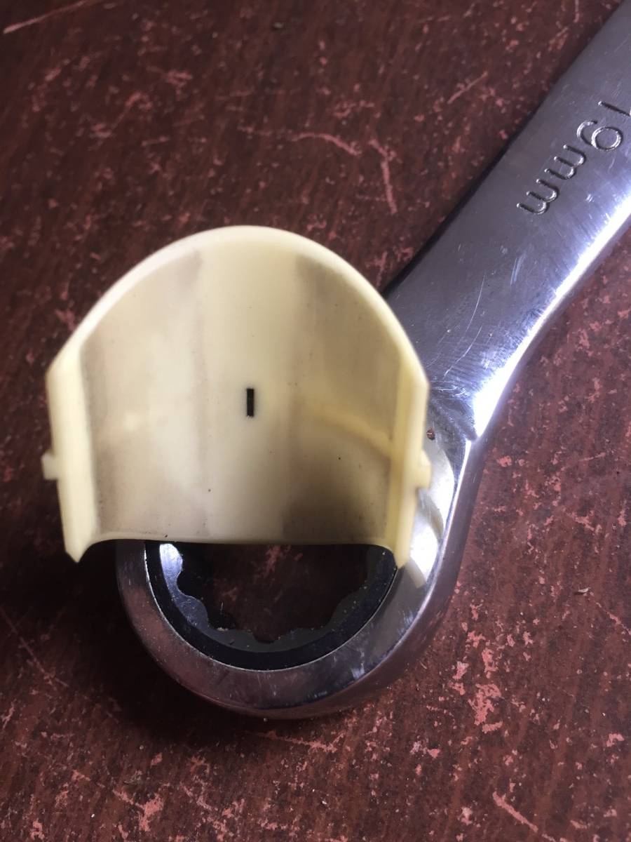

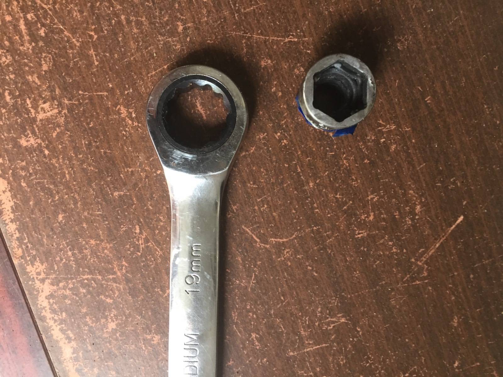

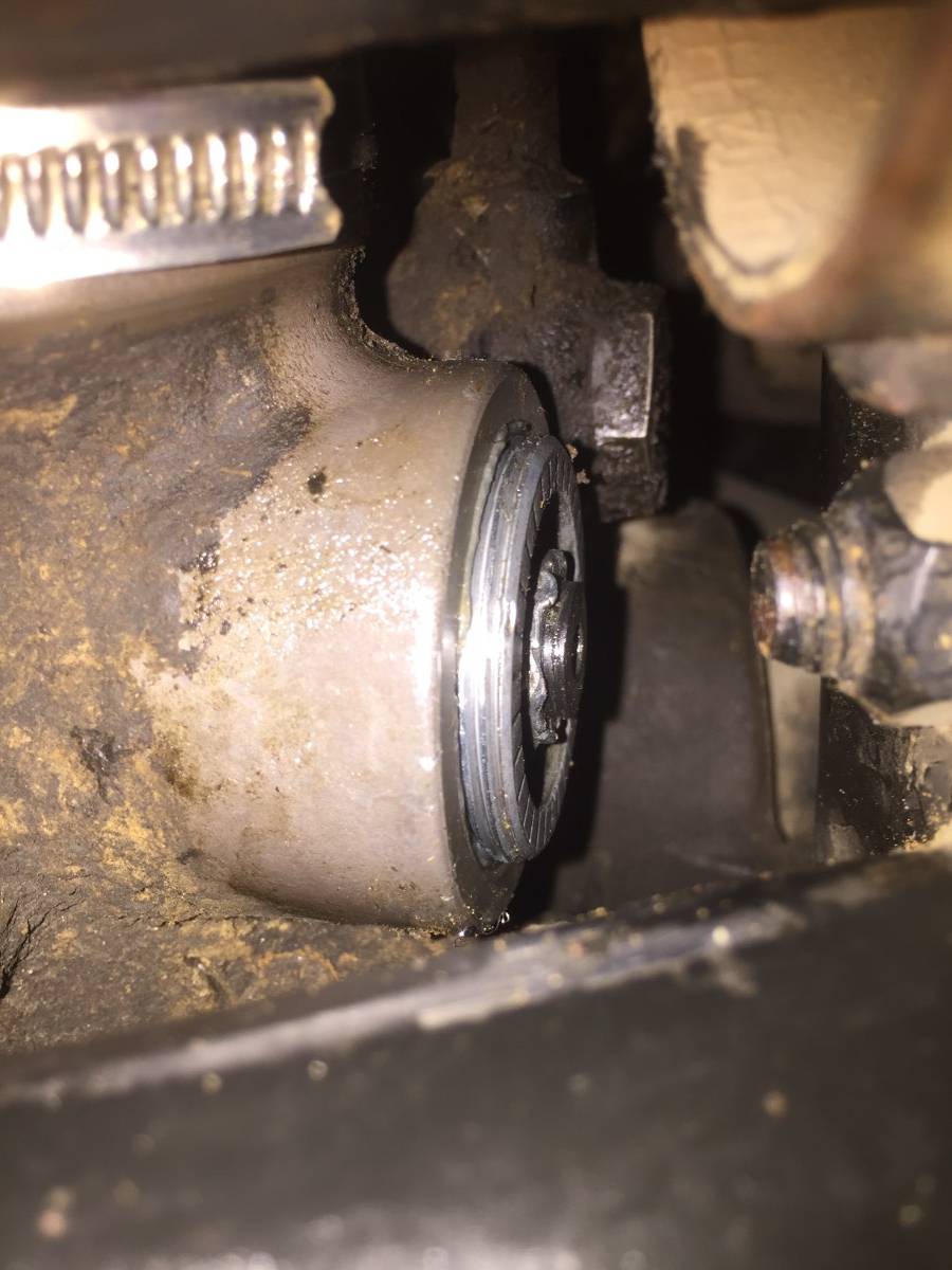

Доброго времени суток!!! Поменял только вкадыш подошёл идеально как родной спасибо Роману (Суперген)Мой был хоть и целый,но совсем уже тоненький.Сделал ключ с головки и трещоточным ключиком на 19 .Смущает прижимная гайка мало зашла.Раскрутил думал может пружина на перекос пошла(все ровно) не идёт дальше.Разобрал опять вытащил поршень думал может он сместился( все ровно).Смазки обильно положил во внутрь и на вкладыш с горкой.Первый раз когда открутил гайку сначала отверткой вытащил сальник из паза,когда собирал этот сальник аккурат в этот же паз встал(как и было)Подскажите это нормально столько гайка прижимная зашла?

Денис! Могу только предположить - может много смазки положил? И она не дает сесть  дальше прижимной гайке?
Тоже об этом подумал с пистолета качнул пальцем помазал внутри все и резьбу и цилиндр да на вкладыш положил горку

Рест,вытаскивать тяжеловато ( брызнул чуть вд-40 и отверткой тащил внутри есть отверстие).А вот с  закручиванием у меня была засада не шла гайка.Прогонял без пружины не идет,вытащил  опять упор с втулкой и прогонял одну прижимную гайку туда сюда раз пять.Думал перетянул туговат руль стал(закусываний не было) поездил все нормально(стука нет)

Когда рейку сдвигаешь вплотную к картеру переднего редуктора, нижний рулевой карданчик откручивать не нужно?
Изменено пользователем vovan3112
Выше есть тема там все расписано.Болт вытаскивается только с водительской стороны,а правый толко расслабить и сдвинется чуток рейка ,больше ни чего не откручивать.Хороший ключик сделать обязательно(на прижимной гайке сорвал грани тоже была закернена со всех сторон хорошо Dmitrich помог с гайкой. Похоже тоже пойдёт туго лучше прогнать несколько раз одну гайку без пружины и упора.На вывернутых или прямых не знаю(делал на прямых)Люди делали ключик поменьше и не откручивали рейку.Сам откручивал несколько раз ни сложно и подлазить удобнее.
