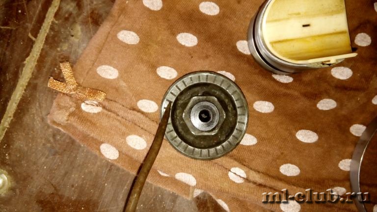

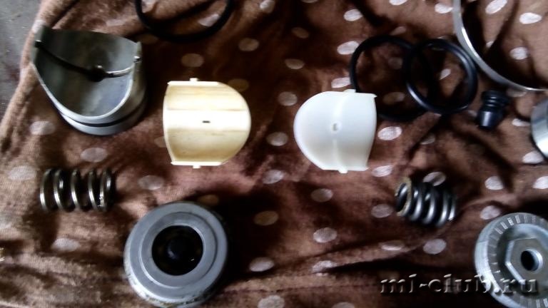

Сегодня разобрал и поменял ремкомплект, где рейка подтягивается, руль туговат стал, при повороте в движении назад не возвращается, надо отпустить маленько наверное. Фотки чуть позже скину
@lisiymax, люфт ушел? смазки добавили на червячнцю пару и под подшипник?
  В 23.07.2015 в 15:25, zmeenys сказал:
смазки ляпнул туда не много, по люфту не понятно пока, машину вывешивать надо, руль тугой, фотки сейчас кину
Ну как не понятно? Рукой подергал и все понятно.

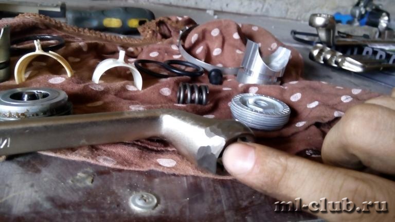

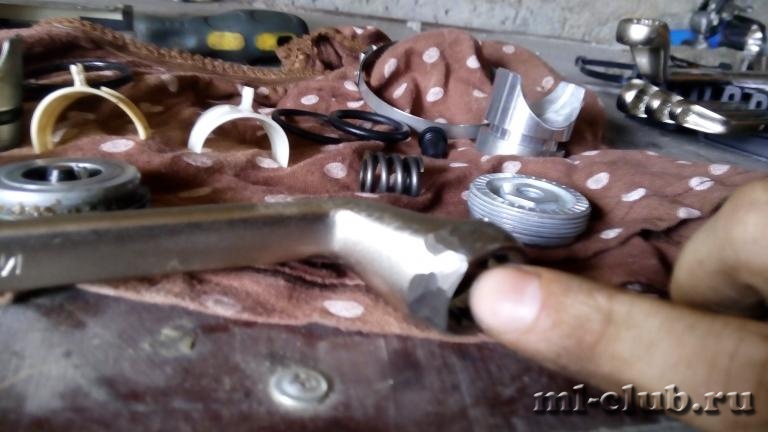

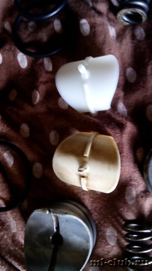

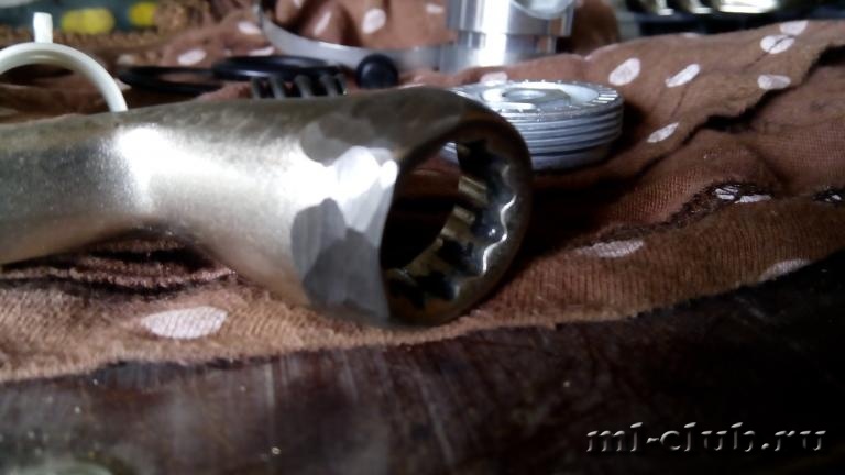

Слева старые детали, справа новые, старые не сказать что сильно износились, ключик пришлось немного доработать на шлиф. станке(на фото), когда все собрал и завел машину подтягивал гайку путем наставления тонкой отвертуи на зазубрины и легонько стучал молотком( потом из ямы вылезал и рулем крутил на заведенной, а потом опять в яму), когда все собрано ключем не подобраться. Руль тугой стал и при движении назад не возвращается, завтра после поездки ослаблю немного

подшипник был живой, можно было просто смазать и подтнуть ((( не выбрасыайте старые запчасти, мож кому пригодятся...
Кстати, новая пружина короче старой

Я и не выбрасываю, в хозяйстве все пригодится, можно было и подтянуть, но тогда весь азарт пропадал, детальки неделю ждал и 1.5р заплатил, пусть стоит новое))) Самое сложное оказалось не гайку открутить, а поршень оттуда выковырять и защиту на место поставить, на нее больше всего времени было потрачено, это на все мл так(я про защиту)?
Ключ накидной фирмы Hazet, и укрутиться можно этим ключом на регулировочной гайке
  В 23.07.2015 в 19:28, SHV сказал:
Крутил тем, что было, тож нормально крутит после доработки)))
@lisiymax, Так ты вроде сам написал, что после сборки на машине им не подлезть :)
