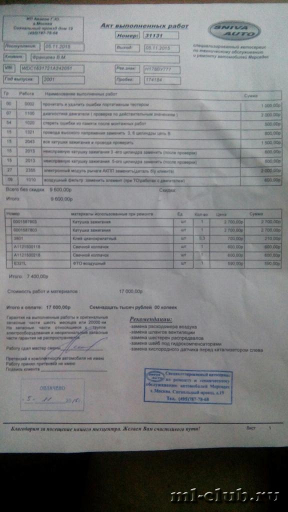

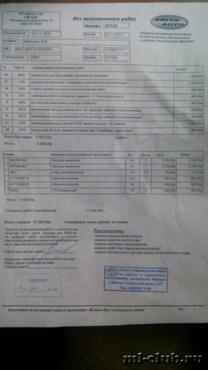

Сегодня поехал в СНИВУ на предмет диагностики стука. Прямо перед воротами сервиса накрылась кулиса акпп)). За 6 тысяч с разборки привезли оперативно. По движку диагностика показала 2 полумертвых катушки, которые не работали как минимум 2 года, а до этого еще неизвестно сколько времени. Также были полутрупами пара проводов с наконечниками. После их замены, удаления ошибок и замены кулисы акпп машину не узнать, рвать стала как ракета. Звук стал еще тише, но до конца не ушел. Общий бюджет с диагностикой, катушками и кулисой составил около 25 тысяч. Было рекомендовано поменять в гидриках шайбы (менял все гидрики на ina, но шайбы ставили старые) и возможно шестеренки. Также есть подозрение на поршень, но большая вероятность в шайбах и шестернях. Пока успокоился, так как денег вваливать больше не готов. Буду ездить наблюдать дальше. Сервис хороший, но было бы неплохо перед какими-либо действиями на старе сообщать стоимость каждой операции. Пришлось некоторые операции отменить (перепрограммирование под европу, оживление лампы джеки чана и что-то еще). Удивило включение в счет пробной поездки после окончания работ и клея, на который были приклеены кнопки задних стеклоподъемников, оторванные при снятии панели с кулисой (были до этого тоже приклеены). В заключение могу сказать что Геннадий отличный специалист, но нужно перед каждым движением спрашивать сколько это стоит. Вариант не гаражный совсем, по обслуживанию ближе к дилерскому сервису.
Похвастаешься заказ-нарядом? Интересно за что 25 штук отдал.
post-19923-0-38641400-1446788398_thumb.j И плюс к наряду ещё кулиса с разборки за 6000. Но самое интересное, что про две давно неработающие катушки не сказал никто, пока мотор колбасило почти 2 года, включая клубный сервис где я был и где мне посоветовали найти другой мотор. Вся проблема найти хорошего спеца, который умеет работать с профессиональным старом.
блин, дорого все однако, в сервисах обслуживаться, за каждое движение, каждый болтик - плати денежку...
@Crossfire, спа ибо.
Ну в принципе, по пунктам, гуманно.
Если кнопки уже были сломаны, нужно сказать спасибо, что их обратно клеили, а не за новыми послали.
Некогда на сервисе такими операциями заниматься, как кнопки клеить.
