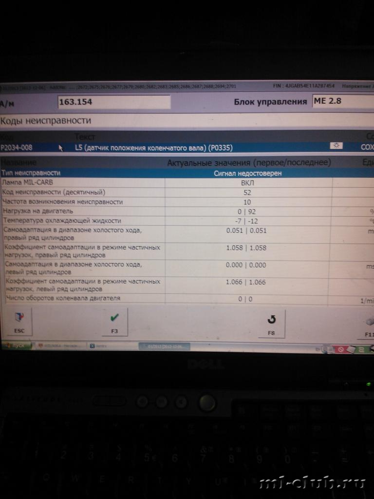

Для умников сообщаю ошибка P2034-008. Сохраненная с частотой возникновения - 10 раз.

Вот картинка с ошибкой (с прошлого раза):

Итого, имеется проблема:
про температуре  -5 и ниже (холоднее) стартер крутит, но машина не заводится. При -2 или -3 заводится, т.е. граница не 0, где-то пониже, но она фиксированная похоже. Диагностика однозначно ругается на ДПКВ (многократно). Странно, что ДПКВ глючит не на горячую, а наоборот. Датчик я взял бэу, поменяли, ситуация не изменилась. Либо мне катастрофически не везет и два подрят датчика колена с нестандартным глюком, либо, проблема вовсе не в нем.
Напомню, что при удалении сигналки (люди, ну не ставьте вы это гамно в нормальную машину!!! На себя наплевать, так о будущем владельце подумайте, ему (мне) потом секаться с этим)... Так вот, при удалении, была выпаяна перемычка (резистор) в проводке датчика коленвала, а также перемычка в БУ. Вторая, как я понял, тоже на ДПКВ. Соответственно, эти два момента сразу попадают под подозрение, НО... с плохими контактами обычно глюки несистемные, а здесь явная и четкая зависимость от температуры, ладно мы от влаги, например.... Не понимаю... Жду, что ребята смогут понять, пока надо морозов дождаться.
добавлю, что старый датчик проверил по сопротивлению. При комнатной температуре сопротивление около 1100 Ом (не помню точнее), после суток в морозилке - 900 Ом. Т.е. по сопротивлению вроде бы в пределах нормы. Что тоже наводит на мысль о том, что проблема вовсе не в самом датчике.
Я не умею читать Стар, но в этой ошибке написано, что датчик температуры- не достоверные данные. А при каких условиях ( при какой темп воздуха или жижи) он это писл?
Дима, сори, где про датчик температуры написано? Сама температуры -12/-7
5 строчка- температура ОЖ.
@Dim651,как я понял, это интервал, т.к. ошибка повторялась 10 раз. температура было от -7 до -12.
Может я и ошибаюсь, конечно. Но забортная была как-раз такой примерно.
